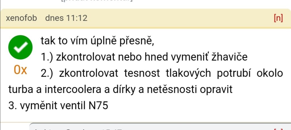

Jj, já jen jestli náhodou neměl někdy něco podobného. V příloze odpověď z jiné diskuze, jež by to vcly jen ty zhavicky
