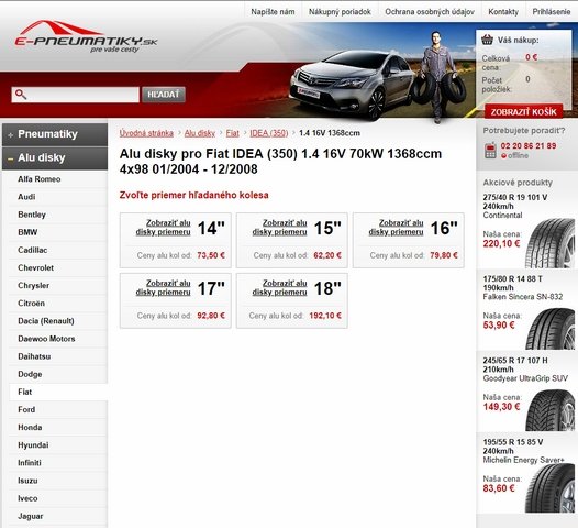

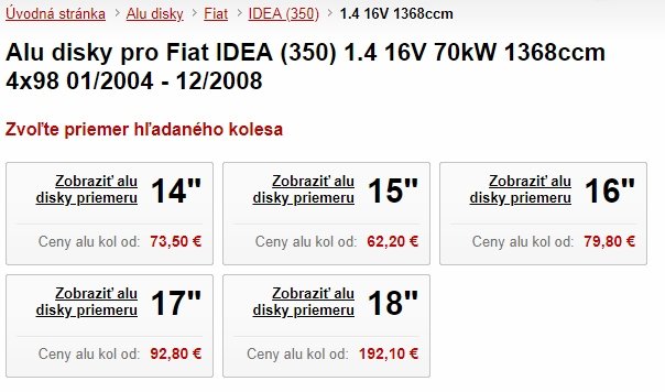

NA IDEU sa môžu dať 14", 15", 16" aj 17" disky. A dokonca 18 " ... uff
Ja mám ale v TP iba 15 a 16.
Tie 17" už je asi úlet - ale udávajú sa tam tiež - akurát ja ich v TP nemám ...
kuk https://www.e-pneumatiky.sk/Alu-disky/f ... kw-1368ccm

Na takéto stránky by som sa vôbec nespoliehal.
Základ je to, čo je zapísané v TP.
tatko Tom
Příspěvky: 505
Bydliště: Prievidza
Re: namiesto 205/50R16 205/55R16 ?
Příspěvek od tatko Tom »
Presne - to nieje relevantné, keď som hľadal zimné aj letné pre tri naše vraky - tie stránky ponúkli aj rozmery, ktoré by nevošli pod blatníky :D
