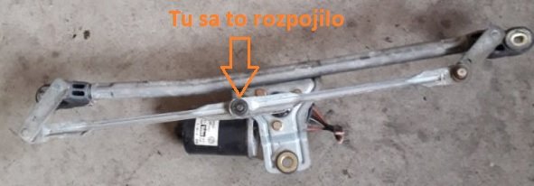

Takže stierače opravené :wink:
Klasická závada - vydratý plastový diel guľového kĺbu, takže sa to rozpojilo.
Prevŕtal sa ten čap skrz a dlhou skrutkou M4 cez veľkoplošnú podložku sa to stiahlo dohromady.

Tu sa to rozpojilo:

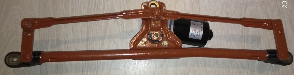

Príprava na montáž po celkovom repase :mrgreen:
Príprava na montáž.jpg (65.17 KiB) Zobrazeno 6337 x
