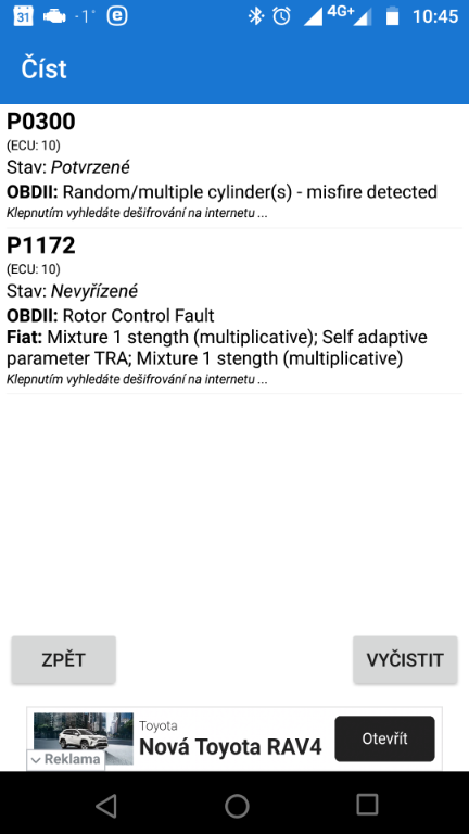

Ahoj, prosím řeším teď problém s cukáním na plyn.
Nastartoval jsem a zobrazila se mě chyba P0300 a P1172.
Protože jsem nedávno řešil problém s zapalovací cívkou na 2 válci tak P0300 vypadalo jako jasná závada zapalovací cívky na 3 válci, ovšem nevím proč mě do toho skočila chyba P1172.
Každopádně jsem koupil novou zapalovací cívku NGK, zkontroloval svíčky které ale měli najeto asi 500km a vypadali v pohodě, takže svíčky jsem nechal.
Po výměně zapalovací cívky vše ok a po ujetí 50km sice není žádná závada ale zjišťuji že když jedu na plyn tak auto cuka a třepe se motor. Kdyz přepnu ani benzín tak je vše ok.
Koukal jsem na svíčky které mě měnily v LPG servise asi před měsícem a jsou tam: Bosch YR7DC+ 0242135515 - 879.
Koukám že je na nich made in China :(
Myslíte, že jsou vhodné na provoz s LPG a problém by mohl být v tom?
