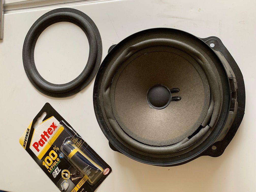

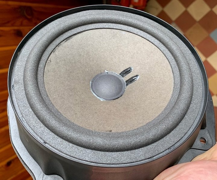

Po dokonalém odstranění starého závěsu a očištění plochy od zbytků(žiletkou) se nanese po celém obvodu na rámeček tak i na membránu spešl lepidlo.Poté se usadí nový závěs co nejpřesněji na místo starého závěsu. Je důležité,aby se membrána dobře vystředila a nezadírala spodní cívkou při kmitavém pohybu. Další viz.foto
Prvotní stav reproduktoru po sundání tapecu
OEM číslo zadní pravá i levá strana
Nové závěsy
Očištěné a připraveno na nalepení
Nalepený nový závěs
A zpět na svém místě

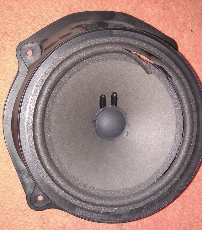

Tak tady foto předního repráku,závěs sice v lepším stavu než zadní,nicméně je utrhlý . A má jiné OEM číslo než zadní,ale rámečky jsou stejné.

Tak dnes jsem repráky dodělal,nasadil zpět tapecirunky dveří (což je docela porod) ale stálo to za to. Hraje to perfektně,nikde žádné chrčení od repráků,takže spokojenost. Oprava za nějakých 300kč + trochu nervů při nasazování dveřních tapeců :)

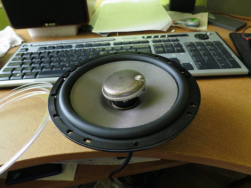

Chlapi - neoplatí sa dať tam poriadne repro s poriadnymi motormi? (magnetmi) - lebo keď vidím tie pidimagnety na pôvodných repro, tak neviem neviem ... Toto som dal do Marey ...

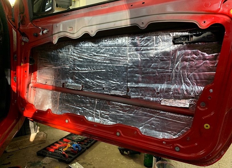

Tak jeden reprák už je opravený a osadený :)
Trochu sa mu vylepšilo bývanie, nech mu nie je zima :D
Hraje to perfektne :wink:
Myslím, že nemá zmysel tam dávať nejaké neoriginálne repro. Zatlmenie priestoru, do ktorého repro pracuje má na výsledný zvuk veľmi dobrý efekt a odhlučnenie a zlepšenie tepelnej pohody je k tomu grátis :mrgreen:

Dobre je oblepiť zvnútra vonkajší plech dverí - niečím poriadnym - asi 3 mm hrubým.
Ono to je proti rezonanciám (toho plechu)

Možno niekoho bude zaujímať bližší popis postupu opravy repra:
Opatrne sa odtrhol pôvodný penový záves.
Odletovali sa obidva vývody kmitacej cievky od konektora.
Membrána sa po obvode zospodu podložila kúskami molitanu, takto membrána prečnievala nad kôš reproduktora.
Nový penový záves sa najprv prilepil na membránu, všetko je potrebné robiť s citom, je potrebné dávať pozor, aby nedošlo k deformácii membrány.
Vhodné je pred odlepením pôvodného penového závesu si nejako - napríklad fixou - poznačiť pozíciu závesu, aby sme nový záves neprilepili nejako veľmi excentricky.
Po vytvrdnutí lepidla a odstránení podloženia membrány lepíme záves na plastový kôš. Použilo sa gelové lepidlo, dobre sa s ním robí a je tu aj dostatočný čas na vycentrovanie.
Správne vycentrovanie je nutné, ináč by kmitacia cievka zadierala o magnet a nehralo by to dobre. Nám centrovanie trvalo cca minútu, formou pokus/omyl :mrgreen:
Po vytvrdnutí lepidla naspäť priletovať vývody na konektor a otestovať, ako to hraje, samozrejme, najlepšie osadené na svojom mieste vo dverách, aby nevznikol akustický skrat.
Rozpadnutý záves - predný repro.jpg (136.74 KiB) Zobrazeno 8910 x
