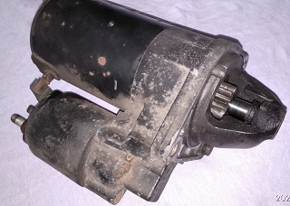

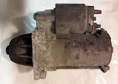

Štartér točil s motorom aj s novým akumulátorom nejako pomaly, ku koncu sa stávalo, že po otočení kľúča do pozície Štart sa štartér začal otáčať až po cca 3 sekundách, alebo vôbec. Už ani elektromagnet štartéra necvakol, ticho :roll:
Skontrolovaná silová kabeláž + ukostrenie prevodovky, následne štartér z auta von :mrgreen:

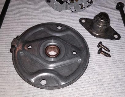

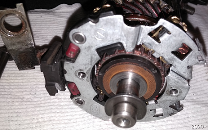

Po otvorení sa štartér na prvé preskúmanie po mechanickej stránke javil vo veľmi dobrom stave, voľnobežka OK, pastorok OK, komutátor ako nový, uhlíky zodraté cca na 50%, stator trvalé magnety, takže OK,...

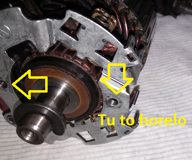

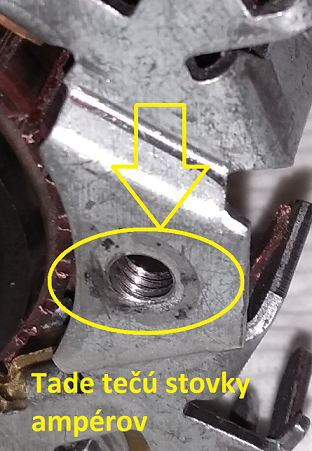

Problém bol objavený v "konštrukčnej nedokonalosti" samotného štartéra :shock:
Pri prenose záporného potenciálu na uhlíkový systém sa konštruktér ako keby spoliehal "iba" na čistotu kontaktnej plochy predného štítu a statora, ďalej čistotu kontaktnej plochy statora a zadného ložiskového štítu a následne čistotu relatívne malej kontaktnej plôšky zadného ložiskového štítu a držiaku uhlíkov :shock:
Cez tieto plochy tečú pri štarte stovky ampérov :wink:
Kontaktná plocha záporného pólu.png (227.3 KiB) Zobrazeno 5576 x
Kontaktná plocha záporného pólu 4.png (253.54 KiB) Zobrazeno 5576 x
Držiak uhlíkov je k zadnému ložiskovému štítu iba pritlačený dvomi skrutkami M4.

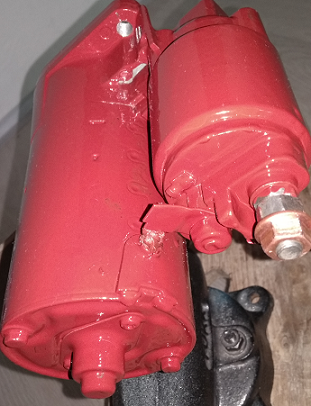

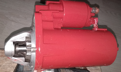

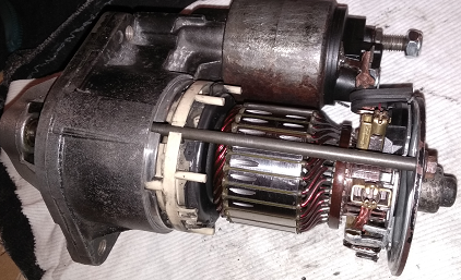

Všetky kontaktné plochy som dôkladne očistil a zabezpečil som ďalšie možnosti toku prúdu na dvojicu uhlíkov záporného pólu a to oškrabaním pôvodného krycieho čierneho laku pod dvomi dlhými sťahovacími skrutkami telesa štartéru a taktiež oškrabaním čierneho laku pod krytkou zadného konca hriadele a pod hlavičkami dvoch malých skrutiek M4, ktoré držia krytku zadného konca hriadele a súčasne pritláčajú držiak uhlíkov k zadnému ložiskovému štítu.
Takto sa zabezpečil prenos prúdu paralelne na zadný ložiskový štít aj cez dve dlhé sťahovacie skrutky a taktiež paralelne cez dve malé skrutky M4 na držiak uhlíkov.
Štartér točí s motorom jak šalený :mrgreen: :wink: :D

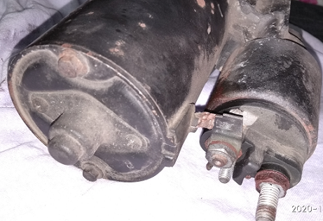

Vylepšil som to tak, že som pridal maticu M8 na spodnú skrutku uchytenia štartéra k prevodovke a takto dodatočne paralelne preniesol tok prúdu z danej skrutky cez styčnú plochu matice na teleso štartéra. Takto som plochu, cez ktorú tečie prúd do štartéra, približne zdvojnásobil. Treba si uvedomiť, že sa nejedná o nejaké medené plochy, ale o kombináciu styku duralu a ocele, čo samo o sebe v daných podmienkach po elektrickej stránke nie je práve šťastné riešenie. Na štartér sa pri daždi cez chladič dostáva voda, mnohokrát kontaminovaná soľou a potom to vyzerá napríklad aj takto:
