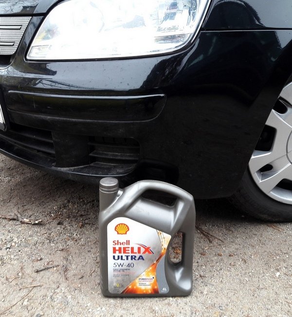

Inak dal som tam tam Shell Helix Ultra 5W40 - navonok bez zmeny, ale verím, že motoru sa pri teplotách okolo nuly uľavilo - aj hydroštelom aj gp ... Isto má 1,4 70 kW hydroštely? Niekde som čítal že klasické podložky - no kukal som v poslednej dobe viac áut keď som vyberal nový voz domov. Tak sa môžem aj mýliť.

ja som to kúpil IDEU a bol tam olej vraj 10W40 Mobil - dal som vymenit za 5W40 Helix Ultra na radu kamoša - chodí to tak isto - nepoznám rozdiel
