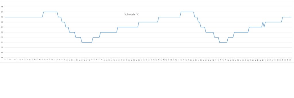

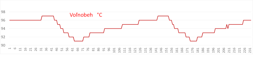

Po 24 hodinovom odstavení auta sme cez diagnostiku skontrolovali, akú teplotu ukazuje snímač teploty chladiacej zmesi - bolo to 13°C, čiže pri tejto teplote snímač teploty chladiacej zmesi meria teplotu presne.
Naštartovalo sa auto, nechalo sa bežať motor na voľnobeh až do úplného zohriatia. Teplota motora stúpala s časom pekne lineárne, taktiež otáčky motora pekne lineárne so zvyšovaním teploty padali z cca 1300 na 800 RPM. Pri 72°C sa začal otvárať hlavný ventil termostatu, súčasne vtedy sa začala zohrievať hadica od termostatu do chladiča. (Kúrenie sme mali vypnuté, aby neovplyvňovalo meranie). Začiatok otvorenia hlavného ventilu termostatu bolo viditeľné aj na ručičke teplomera v prístrojovej doske, na chvíľu sa pri teplota 72°C zastavila a potom pokračovala v stúpaní až k stredu stupnice a tam sa zastavila.
Ručička teplomeru na prístrojovke dosiahla stred stupnice pri teplota rovných 80°C a tam zostala "prilepená" až do teploty 97°C, väčšiu teplotu sme nedosiahli, asi pri tej teplote už spína ventilátor chladiča, je to vidieť z grafu.
Celé meranie trvalo skoro hodinu. Záver mi z toho vychádza taký, že aj Fiat pohyb ručičky teplomera ovláda cez software, ručička v rozsahu 80°C až možno 105°C neukazuje reálnu teplotu, je "prilepená" na strede.
Nový termostat je asi chybný, začiatok otvárania je 72°C. Očakával by som cca 85°C - pri dobrom termostate.
Neskôr pridám grafy :wink:
HeFab
Příspěvky: 171
Re: Motor 1.6 16V - pracovná teplota motora
Příspěvek od HeFab »

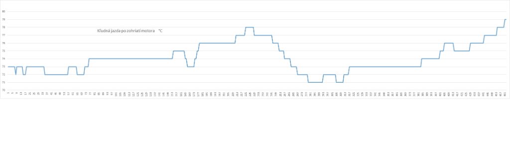

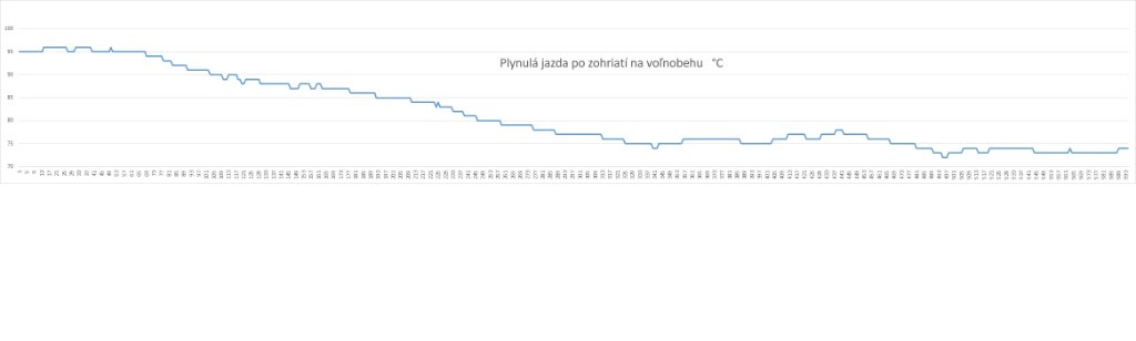

Pridávam sľúbené grafy :wink:
Pri 97°C asi spína ventilátor
Jazda po zohriatí motora na voľnobehu
Plynulá jazda po zohriatí motora na voľnobehu.jpg (23.76 KiB) Zobrazeno 6694 x

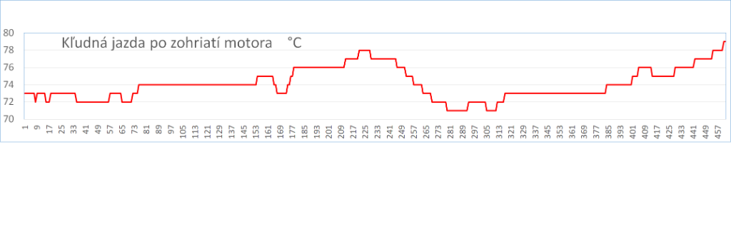

Bežná jazda zohriateho motora
Kľudná jazda po zohriatí motora.jpg (27.05 KiB) Zobrazeno 6694 x

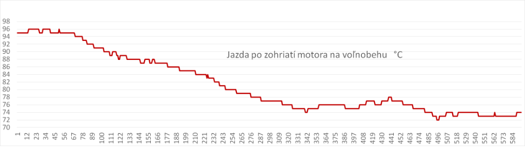

Graf v lepšej kvalite :wink:
Jazda po zohriatí motora.png (51 KiB) Zobrazeno 6691 x
Jazda po zohriatí motora na voľnobehu.png (47.39 KiB) Zobrazeno 6686 x

Zatiaľ sme len zablendovali spodnú mriežku v nárazníku a teplota motora už bez problémov dosiahne stred stupnice teplomera na prístrojovke aj pri vonkajšej teplote 0°C. Večer dodám graf :wink:
Zatiaľ to kúri dobre.
Ten blend v nárazníku pokladáme len za provizórne riešenie.
Starý - pôvodný termostat som "varil" vo vode v hrnci a začiatok otvárania som nameral už pri 65°C :?

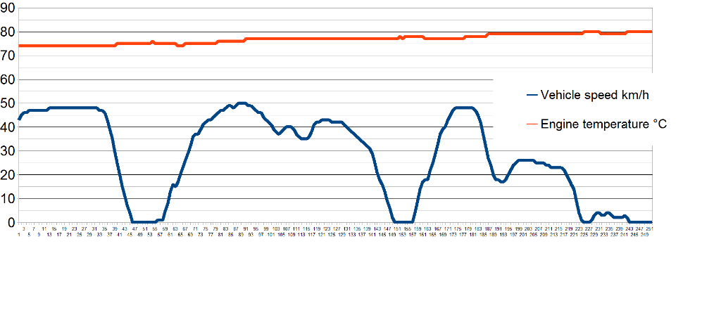

Nazdar,
prikladám graf zohrievania sa motora pri pomalej jazde mestom.
Zakrytá mriežka nárazníka.png (59.54 KiB) Zobrazeno 6588 x
