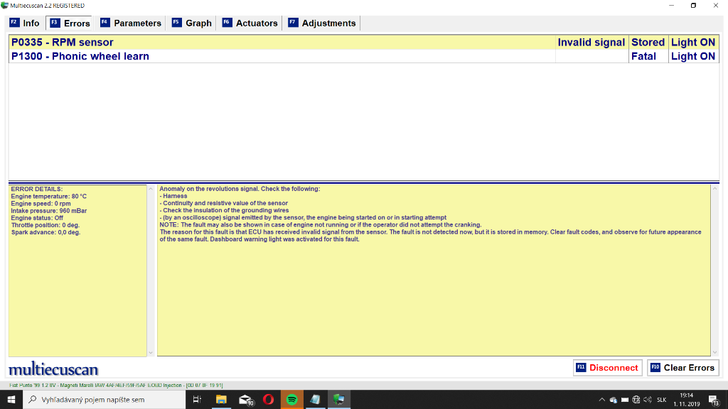

Zdravím Vás,
Už dlhšie riešim problém s mojím talianskym šípom. Kúpil som ho s blikajúcou kontrolkou motora. Pani vravela , že to nevedeli vyriešiť ani v servise a auto ide normálne. Hneď som to napichol na diag. a vypísalo mi chyby
. P1300 zhasne po naučení ECU ( vytočiť 3x motor na 5000 a nechať padnúť na voľnobeh alebo 3x držať 3 sekundy na 4500) Tým chyba zmizne ale po čase sa znova objaví . Kvôli chybe P0335 som vymenil senzor na kľuke ale žiadna zmena. Dakedy zhasne ale väčšinou stále svieti. Už si neviem rady , skúšal som odpojiť aj senzor na vačke ale to si pekne označí inou chybou takže tam myslím problém nebude. Niekde som čítal že to môže byť zlým nastavením rozvodu. Ale ten som komplet menil a dal som si pozor na rysky . Budem vďačný za akúkoľvek pomoc , pretože STK sa blíži :D .
