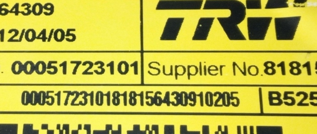

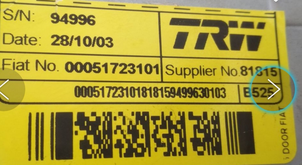

Ahoj,
Pokazil se mi posilovač. Nejlepší a nejlevnější metoda je výměna. Chci se zeptat, na co si mám dát pozor při koupi serva, tak aby pasovalo. V příloze mám 2 serva - mohou se použít? Jsou stejné?
Podle čeho se mám orientovat? Stačí mít stejné fiat no. A suplier no. Nebo musí být stejné i to číslo pod ním, cca 20mistne?
Moc díky za odpověď a pomoc.
Re: Posilovač řízení pls rada, jaký typ?
podle mě je rozhodující Fiat číslo 51723101,všechny ostatní čísla mohou být jiné,to jsou čísla dodavatelů,nějaké pořadové čísla apod.

SpiritWolker
Příspěvky: 1338
Příspěvek od SpiritWolker »
maš 2x to iste servo 51723101
z toho čo je v aute odpoj kable, nahradne hod pod volant a na otestovanie ho pripoj, otoč klučom do prvej polohy a môžeš ho skontrolovat diagnostikou.
ak bude ok a budeš mat demontovanu kardanovu tyč tak môžeš naštartovat auto a vyskušat ako posiluje, točiš rukou za volantovy hriadel a citiž že pomaha. vypneš auto a prestane pomahat
