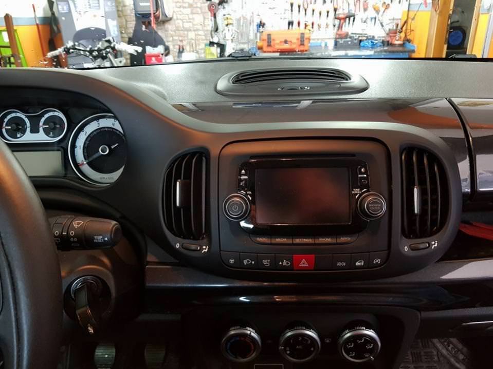

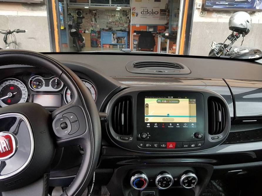

Zdravím,
dá se vyměnit UConnect 5 za UConnect 7 ve Fiatu 500? Případně co to obnáší, zda jenom obrazovku nebo i nějaké další věci (přeprogramování, nové výdechy klimy, atd.).
Díky.

Nazdar, riešim to isté,
uConnect 7" je treba namontovať a upraviť výduchy, následne doprogramovať v custom proxi...
Následne treba vymeniť anténu kvoli DAB a GPS...
