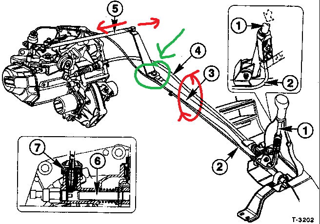

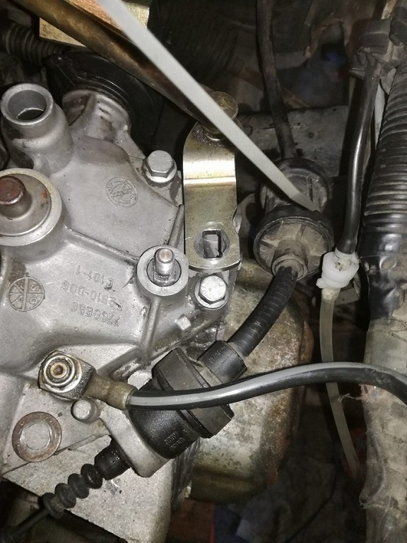

jeden pan ma problem s radiacou pakou na Punte S55, menil spojku a po namontovani všetkeho naspet ma paku radenia uplne pri spolujazdcovej stolicke a nejde mu zaradit spiatočka

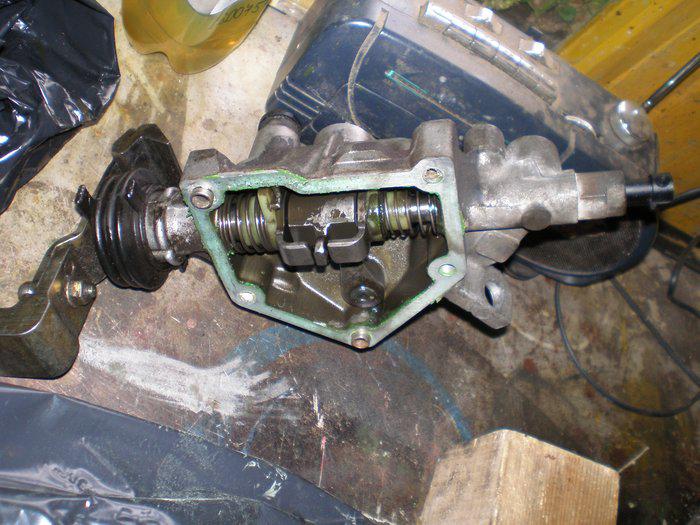

čo vieme skontrolovat? žeby centrovacia pružina v kulise prevodovky?
Tiahla radenia sa nedaju nastavovat, je tam pevne tiahlo radenia vid foto:

jediny nahradny diel som nasiel: Puzdro radiacej tyče ORIGINAL IMPERIUM
https://majoauto.sk/autodiely/fiat/punt ... QlBQ5mFqcI" onclick="window.open(this.href);return false;

Pokud odděloval převodovku od motoru kvůli spojky tak se jednotlivé lanovody jen vycvyknou z kloubků co jsou hore převodovky,tak nechápu co tam udělal špatně, leda že by dal dolů i nějaký držák a ten pak dal opačně :roll:
SpiritWolker
Příspěvky: 1338
Re: Punto MK1 zla poloha paky radenia
Příspěvek od SpiritWolker »
stači ked tyč čislo 3 je pootočena o trošku niekam inam tak sa meni poloha paky čislo 5
a stači v tom zelenom pohnut oproti prevodovke a par mm alebo 1cm a už hore paka čislo 5 je niekde inde
potom stači že je ploha prevodovky ina ako bod na karoserii kde je upevnena tyč čislo 3 a meni sa aj poloha radiacej paky
keby to bolo spojene ohybnymi bovdenami tak by problem asi nenastal
no musel niečo zle zložit, počkame čopan zistil
