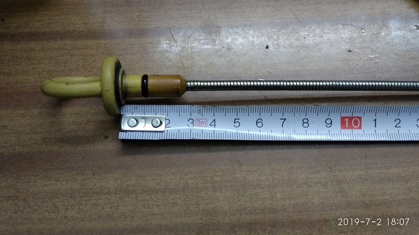

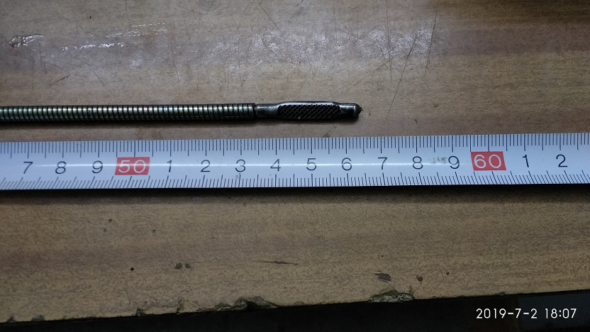

Chlapi, mám na vás prosbu:
Vedeli by ste mi niekto zmerať dĺžku mierky oleja pre moju motorizáciu?
Informácie na internete sa líšia, niekde udávajú dĺžku mierky až 565mm.
Mám vážne podozrenie, že je v mojom motore zasunutá nepatričná mierka :(
HeFab
Příspěvky: 171
Re: Pri výmene oleja vošlo len 2,5 litra novej náplne
Příspěvek od HeFab »
Takto vypadá moja mierka oleja:
Mierka oleja 1.6 16V 565mm.jpg (150.39 KiB) Zobrazeno 7490 x
Mierka oleja 1.6 16V.jpg (145.88 KiB) Zobrazeno 7490 x
Znova som vymenil olej a nového už vošlo 3,4 litra :D
Samozrejme menil sa aj filter oleja.
