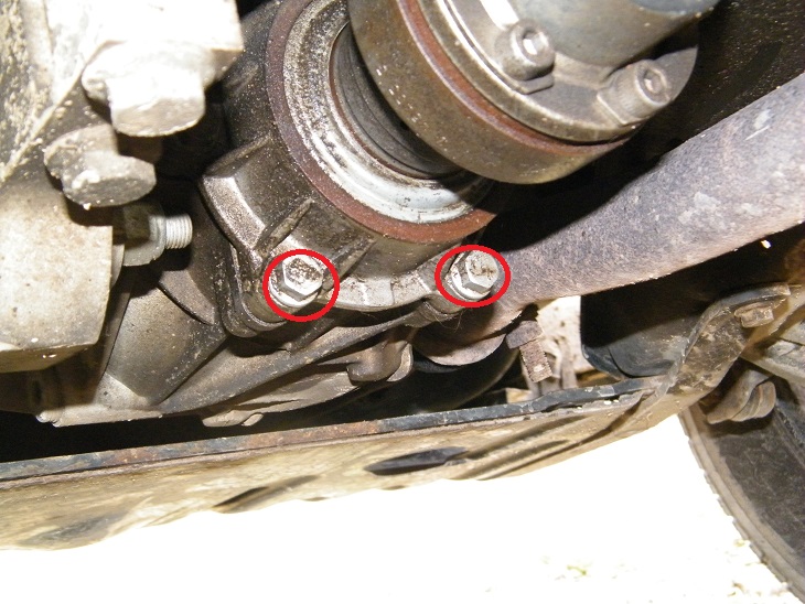

ahoj, chci se zeptat jestli má někdo zkušenost s netěsností převodovky u pandy 4x4. Koupil jsem pandu 4x4 a má drobný únik tam kde končí převodovka a začíná kardan. Potřeboval bych vědět jak zjistím množství oleje, případně jak a kam ho doleju a jestli je možné to v domácích podmínkách nějak utěsnit. díky
Re: panda II 169 4x4 netěsnost převodovky
Chtělo by to stáhnout nějakou dílenskou příručku pro pandu 4x4 kde bude výměna oleje popsána,nebo na youtube kouknout, ale ohledně toho úniku tak by tam mělo být nějaké gufero na kardanu které netěsní, nehodíš sem foto toho místa úniku?

Bohužel teď nemám auto u sebe a když jsem ho měl zvedlý tak zas nebyl slušnej foťák, ono není přesně vidět odkud to slzí, ale zkapává to na spojce kardanu.
nemáte někdo odkaz na tu příručku, chtěl bych to aspoň dolít ať to nejede na sucho.

tak jsem tam dolil cca 0,5 litru oleje, ale je to spíš dočasný řešení chce to utěsnit, bohužel jsem to před focením utřel, ale kapky oleje jsou vždy na šroubech viz foto

Možná bych o mechošovi od FM co dělá italy věděl,ale cenově to podle mě vyjde asi stejně jako kdybys to dal do Fiatu do Chlebovic :roll: Kde v Beskydech máš tu chatu?
