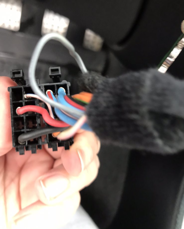

Potrebujem pomoct zo zapojim autoradia. Mam auto alfa 147, je to nastavene tak ze rucne musim zapinat a vypinat autoradio, sere ma to ale nemam v konektoroch zlty kabel takze som si na to ako tak zvykla. Mam vsak nove radio pioneer avic D3 a to sa rucne neda vypnut takze by som to chcela napojit tak ze pri otoceni kluca nech sa zapne a ked vytiahnem kluc vypne. Dakujem za radu.
Aby ste vedeli ako vyzera ta koncovka v aute tak cerveny je prepinovany vedla cierneho dole, zlty tam nemam len sedy a ruzovy.

Toto som neskúšal ale viem ako by sa to dalo spraviť niečo podobné,ak to nebude fungovať tak ma opravte.
Menil som zapaľovač do auta a na tom mám žltý,červený a čierny.Ten žltý je tam na to aby ako sa otočí páčkou do prvej polohy začnú svietiť parkovačky, osvetlenie budíkov atď. Začal svietiť aj zapaľovač.Ak by sa napojil červený z rádia na žltú zo zapaľovača tak by sa rádio zaplo a ako by sa vypli svetlá tak by sa rádio vyplo.

Gambler dakujem, tak by to malo byt lenze ja ten zlty kabel jednoducho nemam. Ako ho mam dorobit? Odkial potiahnut? Vie niekto prosim poradit?

Zo zapaľovača vedú tri kontakty stačí si zobrať odtiaľ žltý

AR 147 jsme měli,ale teď si nevybavuju jak to tam s radiem bylo
na Stilu i Bravu II máme automatické zap/vyp rádia po zap/vyp zapalování takže je divné že AR 147 by to neměla. Nevrtal se v tom už někdo? Třeba tahle funkce předchozího majitele srala ( přiznám se,i mě to taky někdy vadí když se radio samo zapíná) Není ten káblík z konektoru jen vyndaný a někde zapadlý?
Gembler: myšleno dobře ale fungovat to podle mě nebude,pač timhle bys akorat jen vyřešil to,že radio by šlo spustit jen při rozsvěcených světlech. Ten červený kablik je trvalé napětí přivedeno do radia,ten žlutý (12V spínaných po zap.zapalování) by mělo být na jiné pozici v ISO konektoru.

Dakujem vam vsetkym za rady, vyriesene kupou noveho radia ktore sa da vypnut aj zapnut manualne.
Inac ten autozapalovac ma celkom zaujal, ked zoberiem odtial ten zlty kablik, bude autozapalovac fungovat? Len tak pre info sa pytam, vrtat sa v tom uz asi nejdem...
Re: Zapojenie autoradia alfa
Bude fungovať mne svieti keď zapnem svetlá,dalo by sa to použiť na nejaké dodatočné osvetlenie.
