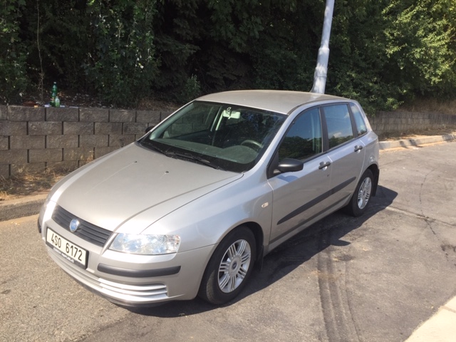

Dobrý den,
před pár měsícy jsem koupil Fiat Stilo po prvním majiteli v super stavu, s autem jsem byl nadmíru spokojený ale nenapadlo mě že po 2 měsících mi zmizne všechen olej a nezareaguje na to ani kontrolka.
Tak mě to nechalo na dálnici, nechal jsem to odtáhnout do nějakého servisu a tam mi po týdnu řekli že je zadřený motor (kdo ví jestli to tak opravdu je).
Je tady tudíž někdo kdo by se na to mohl pořádně podívat v okolí prahy ? popř. jestli nemá někdo nějaký motor?

No a na měrku oleje si občas koukal? Kdyby tam bylo málo oleje tak se ti rozsvítí jednak kontrolka tlaku oleje + na palubáku by ti hlásilo low oil pressure

Olej jsem nekontroloval, ale ve finále jsem to poslal do servisu a zjistili že prasklo Olejové čidlo přes které olej vytekl a kvůli kterému se nerozsvítila ani kontrolka.
Motor se opravil auto jezdilo a teď přišla na řadu řídící jednotka která mi za i za jízdy vypíná motor s chybou car security loose conection nebo ani nenastartuju...
