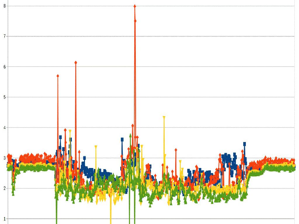

Když se připojím na stojící motor, válce 1 a 2 mají napětí kolem 2V a válce 3 a 4 skoro 0V. Po nastartování se všechny hodnoty ustálý cca kolem 2V. Zkusil jsem udělat měření za jízdy, rozjezd na 50 km/h, pak plný plyn na cca 100 km/h a dojezd. Jde tam pěkně vidět čas, kdy začala blikat kontrolka motoru, oblast kdy se napětí z cca 2V zvýšilo na 3V a více. Hodnoty kolem 3V na začátku a na konci jsou na volnoběh, kdy jsem operoval s počítačem.
Máte někdo změřené, jaké napětí by na zdravém motoru mělo být? Za každý postřeh od zkušenějších budu rád.

- upraveny_klepani.jpg (82.4 KiB) Zobrazeno 9055 x

Takže, aby jsme si rozuměli, čidlo klepání je tam jen jedno a určitě ti funguje správně, nebo se ti ukázala nějaká dočasná chyba?
Pokud máš rozdíly mezi jednotlivými válci, tak je tam jiná závada, zkontroluj komprese válců, ventilové vůle, zapalovací systém - svíčky, kabely cívky, případně rozeber hlavu a zkontroluj podpálené ventily.

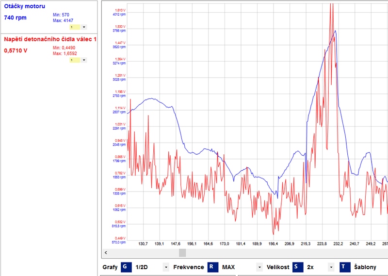

Tady je ten graf, pro větší rozlišení jsem dal jen jeden válec,
je tam jízda do kopce přes 4000 otáček.

Paráda, díky moc. Takže mám někde problém, myslíš, že může být problém v čidle? Mám víc jak dvojnásobné hodnoty napětí...
