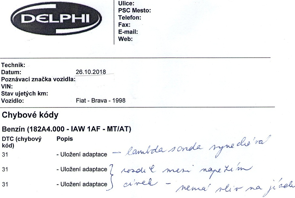

Nepomohly ani ty nové kabely, ani nová lambda sonda, na kterou poukazovala diagnostika, ani jiná indukční cívka.
Podle posledního měření proudu a diagnostiky byl špatný regulátor napětí na alternátoru. Po výměně za jiný je měření napětí na baterce 13,9V se zapnutými světly, tedy je to už OK, před tím to ukazovalo jen 13,5V.

Teď po výměně toho regulátoru jsem s tím na diagnostice už nebyl (zatím).
Mechanik už neví co s tím a takhle staré auto se prý špatně dekóduje z nahlášených chyb, takže teď už nevím, co s tím dál. Dá se říci, že se to časem jenom a jenom zhoršuje.

Jo a ještě při té poslední diagnostice říkal, že se lambda sonda nehlásí hned, ale až po chvíli.

jaká je tam prosimtě řj motoru? Jakou diagnostikou to dělal?

Přikládám i výsledek diagnostiky, jen mi přijde, že ta poslední chyba není dekódovaná:
- 777777777.jpg (145.97 KiB) Zobrazeno 13464 x
