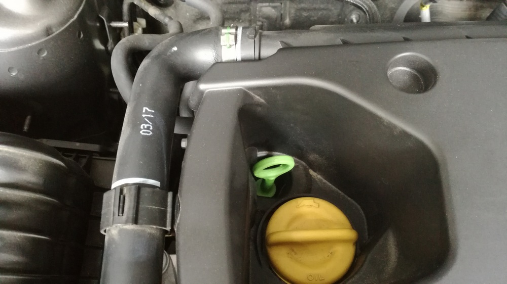

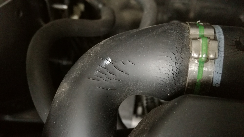

V záruce výměna hadice (odvzdušnění klikovky) - zpuchřelá po roce a 17000km.

Andy350
Příspěvky: 120
Registrován: 29 pro 2017, 19:01
Re: Závady
Příspěvek od Andy350 »
hans55 píše:V záruce výměna hadice (odvzdušnění klikovky) - zpuchřelá po roce a 17000km.
kde je ta hadica?

hans55
Příspěvky: 125
Registrován: 27 srp 2017, 17:42
Bydliště: Česká Sibiř
Re: Závady
Příspěvek od hans55 »
Tady :D

Andy350
Příspěvky: 120
Re: Závady
Diki tuto mam trochu popraskanu aj ja.. ale ta bola taka hadam od novoty.. V pohode to vymenili bez reci?

Vilda
Příspěvky: 106
Registrován: 30 pro 2017, 13:00
Bydliště: Praha 5 - Košíře
Re: Závady
Příspěvek od Vilda »
Šmarjá pano :o to se ty hadice dvacet let někde sušily v regálu !! Hned se na ní zaběhnu podívat :shock:
