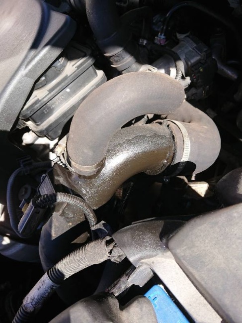

Po otevreni kapoty jsem si take vsimnul ze je /snad benzin/ okolo potrubi. Takove vlhke miste. Jako by trochu unikalo. To nevim zda je uplne OK.. Nikdy predtim jsem se na toto nezameroval. Prikladam foto, jak to "mokre" misto vypada.

- Foto daneho mista kde je to videt..
- _20180926_135816.JPG (114.17 KiB) Zobrazeno 4723 x

V tom místě žádný benzín není, hlavně by se odpařil, tohle je olej. Horní trubka je obtok (obtok přebytečného vzduchu) a spodní jde ke klapce. Chtělo by to zjistit odkud se tam bere. Ta černá krabička co je na hlavě a vykukuje z pod deklu motoru je separátor oleje z odvětrání klikové skříně. To by mohl být potencionální zdroj , ale z této fotky opravdu nic vidět není. Další místo zdroje jsou samotné hadice, musela by v nich být díra a turbo by skrz ní tlačilo vzduch do motorového prostoru. Otázka je , jestli v tomto případě tam není té mastnoty trochu moc.

Zatim auto jezdi.. Ale "problem" s vyskytem oleje tam je stale.. A take me od te udalosti stale zlobi startovani.. Napoprve pri startovani me auto zdechne... Podruhe se uz chyti a vse jede. Ale i tak je to neco, co predtim nekolik let auto nedeelao rak nevim co stim. Nevite nekdo poradit. Pripadne kam stim zajet, aby se na to nekdo kdo tomu rozumi podival? Ideal asi praha. Diky
