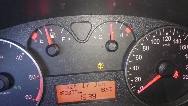

Tady pro představu fotka,kam se ručička teploměru dokáže MAXIMÁLNĚ dostat.
K většímu posunu ji prostě nepřinutím,dělaje co dělaje. :evil:

Teplotu máš asi správnou, mě jde taky rafika přesně na půlku a ostatním taky. Jestli chceš vědět opravdovou teplotu, připoj si diagnostiku. Problém bude nejspíš zanesený výměník topení.

To ti ukazuje správně,přesně na půlce je provozní teplota tzn.nějakých 87-90C,o dílek víc by ti už spouštěl větrák,červené pole je už kritická teplota když ti např.nespoští větrák, koukni se do příručky tam se to dočteš

Nevim co furt řešíš. Topení ti fouká tak jak má. To že jen "odhaduješ" teplotu vody na 60C neznamená že tolik má. Pokud ti teploměr ukazuje přesně půlku tak máš vodu zahřátou na provozní teplotu jak jsem psal těch 87-90C (nevim přesně na jakou teplotu má stilo nastavený termostat) . Pokud tomu nevěříš tak si auto napíchni na multiecuscan a tam zjistíš aktualní teplotu vody. Větrák ti spínat musí jinak by ti voda vřela v expanzce,třeba ho jen neslyšíš,neregistruješ,jede docela potichu. Takže systém máš určitě čistý a termostat funguje správně. Jinak v tom multiecuscanu si můžeš funkci větráku testnout,takže vyzkoušej tohle. Dohadování se tady jen teoreticky nemá smysl.
