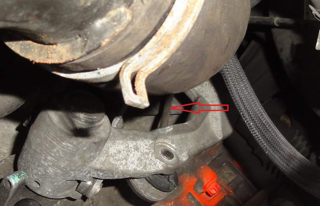

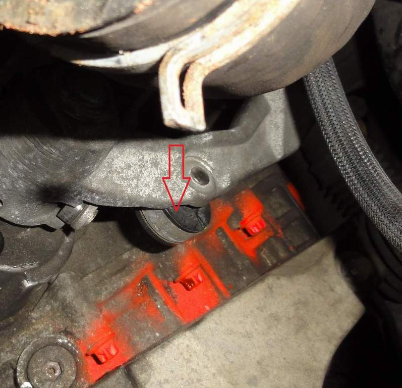

- 22.JPG (72.78 KiB) Zobrazeno 8610 x
- 11.JPG (66.89 KiB) Zobrazeno 8610 x

Ale při tom tahání se ti hýbe i ta hliníková hokejka , na kterou je to táhlo nacvaknuté? To je řadící kulisa převodovky a ta se nesmí hýbat , ta by měla být zaaretovaná řadícím mechanismem. A co se týče toho šustění, tak jsem pochopil, že při vyšlápnuté spojce to nešustí. V tom případě by to byla ložiska v převodovce.
Re: Bravo T-jet- pohyb radici paky, nezamyka vicko nadrze
Silentblok prevodovky je pry na pevno. Kdyz taham za to tahlo vedouci k radici pace tam a zpet, tak aby se nehybala ta hokejkova kulisa-cili prevodovka neradila(mimochodem ta hokejka-kulisa jde strasne lehko), tak stejne tam a zpet se hybe i radici paka o nekolik cm. V tom cernem krouzku je proste vule, asi dost velka. Odhadem cca 5 mm

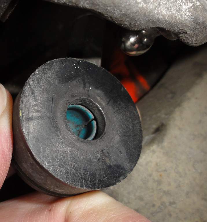

Martin 72 : Promin ,nedovedu to popsat nejak technicky. To chce videt, jenze video nenatocim, protoze je tam spatny pristup. Kvedla se ta paka usazena v cernem krouzku. Zkouseli jsme s ni kvedlat tak, ze ji drzis v ruce a hybes jen s pakou jdouci k radicce. Je tam vule odhadem 5 mm, nevim. Jenze v aute to dela nekolik cm, jestli je to vubec mozny. Dneska jsem tu paku vyndal z toho zelezneho drzaku. Je praskla ta zelena vystelka. Chci vymenit ten cely cerny krouzek.
Ohledne susteni. Lozisko prevodovky je nove. Tak me napadlo, ze ho spatne promazal nebo se tam neco uvolnilo- pokud vyloucim vadu prevodovky. Budem to muset rozebrat, takhle jsou to spekulace.
paaulooss: Preji hodne zdaru a stastnou ruku pri koupi starsi. Ja jsem udelal to same a zvolil pro me snadnejsi a rychlejsi cestu- koupi pouzite mene jete. Pry ta staronova mela najeto jen 90 000km a nekvedlala se paka ani nesustila apod. Docela bych i chlapikovi veril. Tak se mi tam proste neco nezda. Potiz je, ze to ted nemam komu dat na prozkoumani, abych zjistil, co je vlastne spatne.
Resil jsem komu to dat na repasi. Kdyz uz vyhodis za repas 10-12 000kc, tak chces, aby vydrzela statisice km. A co jsem slysel, nejdrazsi jsou ty pripravky na serizeni vuli a take nandani a vyndani lozisek. Neni to takova sranda, ze by to zvladnul kazdej Pepa z horni dolni. Na druhou stranu, 22 000 kc v solidnich firmach se mi zdalo dost.
Me mechanik nedelal geometrii, u nekterych firem pisou a uctujou si take geometrii. Dal tam asi 2.2l oleje.
- 33.JPG (50.28 KiB) Zobrazeno 8563 x
