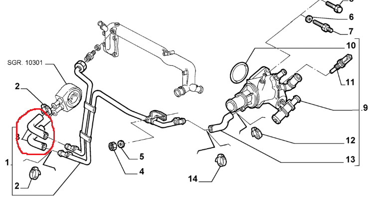

Zdravím, hledám marně hadici chlazení na Fiat Punto 1.9JTD 63kw. Buchla mi a nemohu s autem jezdit. Na obrázku je vyznačená, ale číslo hadice nemohu najít.
- Výstřižekdfsd.PNG (88.15 KiB) Zobrazeno 6546 x

bylo by dobrý napsat rok výr.
03-10?
tady hledej:
https://fiat.7zap.com/en/fpun/2u/
když máš obr. z eperu tak tam musí být č. dílu.
03-10?
tady hledej:

Je to rok 2002. Hadice není vůbec označená.
Tady je link: https://fiat.7zap.com/en/fpun/1p/188517 ... 0004472228" onclick="window.open(this.href);return false;

musiš lip hledat
https://fiat.7zap.com/cz/fpun/1p/288831 ... 02s00+3-0/
budeš mít asi problém to sehnat
prodejci u nás to nemají.
jedině vrakoviště, a tam ti číslo moc nepomůže.
jedině vzorek.
jedině vzorek.
