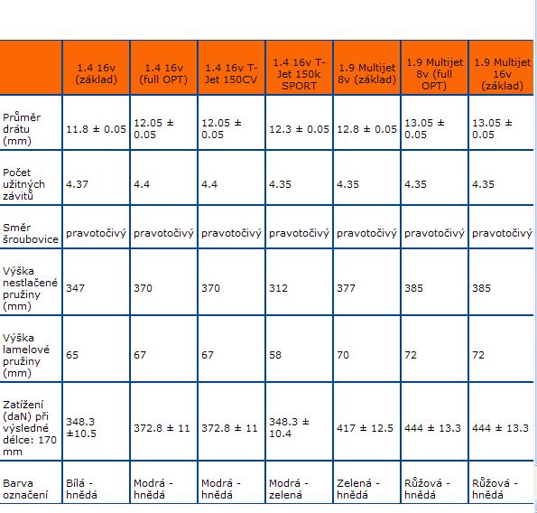

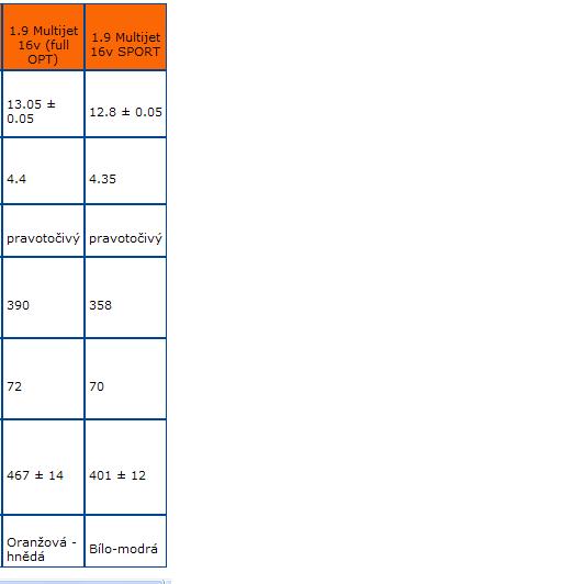

je to pôvodne od výrobcu, najazdené len 61tisc. Inak pružiny sú značné farebnými bodkami :wink:
tu je tabuľka predných pružín

Myslel jsem to tak, že to nemáš unavené. Pružiny stárnou i když to nejezdí, sice pomaleji, ale sesedá to. Zajímalo by mě, jak je na tom tady kolega, co dával komplet předek od KYB. Včera jsem se věnoval počítání charakteristik některých dostupných pružin. Tak až to nacpu do nějaké přehledné tabulky, tak to sem dám.

No kupoval som z gafa asi pred dvomi mesiacmi som to menil.A predok mam plus minus 35,5 . nemam na to nervy.Na krabici co je cislo sedi na diesel.
martin72
Příspěvky: 677
Bydliště: Praha
Re: Tlumiče
Příspěvek od martin72 »
Tak to je docela dost nízko. Náhodou než jsi to tam dal, tak jsi nezměřil délku v nezatíženém stavu? Ale mohl by jsi změřit průměr drátu, jestli aspoň to sedí na prvovýrobu. Poměř původní pružiny, délku, šířku a průměr drátu, zkus to relativně přesně a barevné označení, ať zjistíme o kolik to sedlo. Já ti z těch rozměrů potom spočítám jaký měla tah při stlačení na 170mm. Délka se měří když si dáš pružinu kolmo k zemi, tak mezi konci (jinak se to špatně měří, když to nemá rovné zakončení). Asi bych se tam nebál dát tu nejsilnější.
tahle má při stlačení na 170mm tah 442daN +/-
tahle má při stlačení na 170mm tah 435daN +/-
tahle má při stlačení na 170mm tah 483daN +/-
ta poslední pružina (nejsilnější) má při tahu 444daN délku cca 187mm
