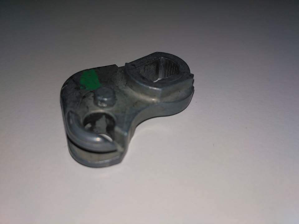

Ahoj,
Mam cca 6 miesov Fiat Punto MultiJet 1.3, 3 dverak. Pri kupe a testovacej jazde, praskla suciastka v sedadle spolujazdca, ktora znemoznila sklapanie tejto sedacky, co zapricinuje nastup do zadnych sedadiel len cez vodica. V tu dobu som si myslel, ze to bude len lanko, no praskla miniaturna suciastka, ktora nejde zohnat. Moj technik oba casti tejto suciastky vytiahol (viz. obr.), z autorizovanych (aj neautorizovanych) servisov vsade rovnaka odpoved, treba vymenit cely mechanizmus (cca 8000czk). Nemate niekto skusenosti s vymenou takychto suciastok?
Napadlo ma aj CNC frezovanie no na to potrebujem vyrobny model suciastky so specifikaciou, ktory nemozem na internete dohladat.
Dakujem za akukolvek radu.

Jít na vrakoviště, koupit za 500 celou sedačku, součástku vytáhnout a zbytek sedačky hodit do popelnice :D
