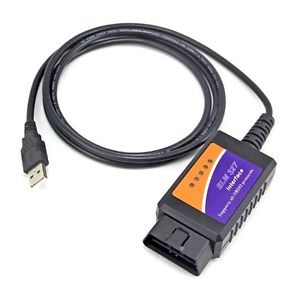

2. Hitachi MPI Injection (1.8 16V '98) od rv.1998 už funguje aj ELM-327 plus 3-Pin redukcia
3. Hitachi MPI injection (EOBD) CF3 tato už ma klasicku OBD2 zasuvku

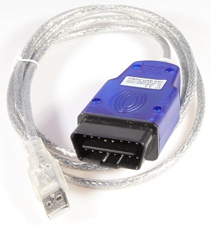

Takže vysledok je: Potrebuješ na diagnostiku Barchetty 1995 modry KKL usb kabel a 3-Pin redukciu
Preto sa opytaj aky kabel použil. Predpokladam že preto nešlo komunikovat s rj, redukciu určite mate.
Redukcia v podstate neni potrebna, stači spravne pripojit piny. Ja takto dijagnostikujem rj doma na stole.

Máš pravdu, použili jsme ELM 327 a ne modrý KKL kabel. Tím by to snad mohlo být.

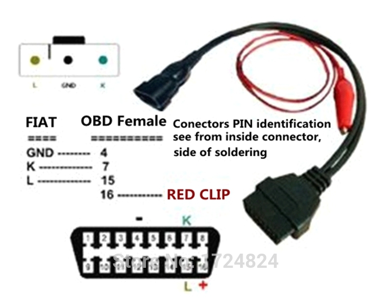

(Mimochodem, na prvním obrázku 15__fiat_3pin.jpg to vypadá, že je přehozené označení K a L u 3pin konektoru).
Teď jsem trochu zmatený nabídkou KKL kabelů v eshopech. Pokud má kabel označení KKL OBD (nebo OBD II ), je to už dostačující identifikace? Bohužel nikde ani slovo o Fiatu :)

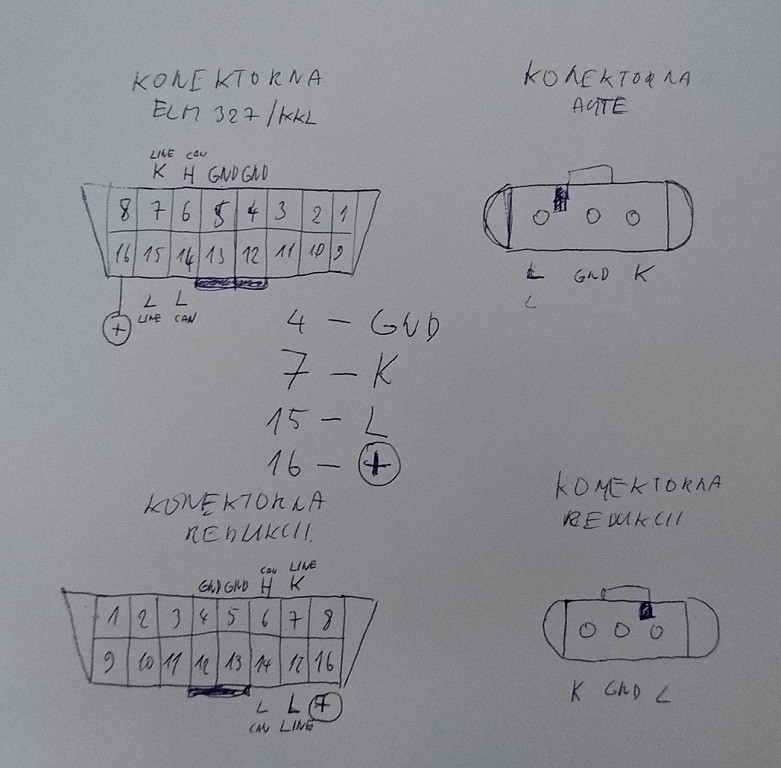

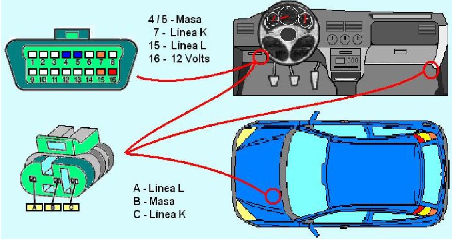

Na prvom obrazku je to v poriadku, všetko je označene spravne.
Su to obrazky označenia pinov na konektoroch OBD-2 a 3-pin v aute.
Nie su to obrazky označenia pinov na redukcii.
Alebo inak povedane obrazok 3-pin je pohlad na konektor redukcie zo strany kde sa pajkuje
obrazok konektora OBD-2 neotočili na stranu kde sa pajkuje na redukcii - takže toto asi cele pletie .)
OBD-2 konektor na redukcii ma rovnake rozmiestne pinov ako konektor OBD-2 v aute
3-pin konektor na redukcii je zrkadlovo otočeny - takže to vas zmiatlo
treba vždy kontrolovat kde je zaražka - vyčnelok
Popis prepojenia pinov je spravny
ja som nakreslil obrazok ktory vam zjednoduši pripojenie
pohlad na konktor ELM-327/KKL - pohlad na 3-pin konektor v aute
pohlad na OBD-2 konektor na redukcii - pohlad na 3-pin konektor ma redukcii
a ešte pripjam jeden pekny obrazok označenia pinov na konektoroch OBD-2 a 3-pin v aute

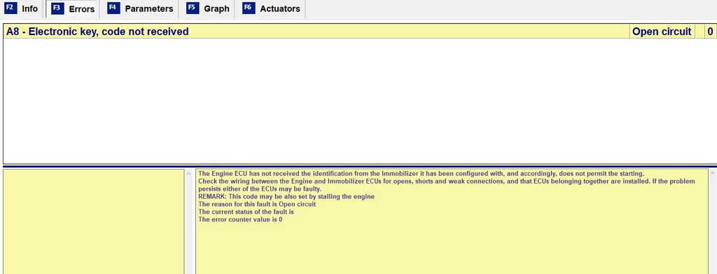

S modrým kablem program funguje! Ukázal error v imobilizéru.
Teď budeme zjišťovat co dál. Asi by bylo nejrychlejší jeho vyřazení z provozu, ale dal bych přednost opravě (pokud možno).
SpiritWolker
Příspěvky: 1338
Re: Barchetta 1995 - jaká osvědčená diagnostika?
Příspěvek od SpiritWolker »
Tak to je super .) zapisal ste si čislo chyby? čislo chyby dat do googla a zistit či už niekto taku chybu riešil.
Ja by som tipoval že chybu spôsobuje kostra motora .)
Raz si kamarat opravoval prevodovku na Barchette a rovno ju nastriekal striebrenkou/hlinikovým sprejom :-)
a potom mu nešiel naštartovat motor a svietil imobilizer :-) Farba bola ako izolacia .) ani skrutky nevodili .)
po očisteni farby všetko fungovalo .) Takže skontrolovat kostriaci kabel ktory ide na prevodovku, kostru auta. Poriadne s nim zakmasat či sa kabel nevytrhne zo zalisovaneho oka, potom prejst všetky konektory.

Ten kód je poněkud šalamounský. Píše se tam o imobilizéru, že nedovolí nastartovat (což není většinou náš případ, protože motor zhasne za chodu).
ALE taky, že kód může být způsoben zhasnutím motoru :shock:

:D v popise chyby ti pise že si maš skontrolovat kabelaž medzi rj-motora a immo,
v podstate sa pise ze bolo prerušene vzajomne spojenie, bud kostra to rozdelila alebo zaoxidovane piny v konektoroch.
