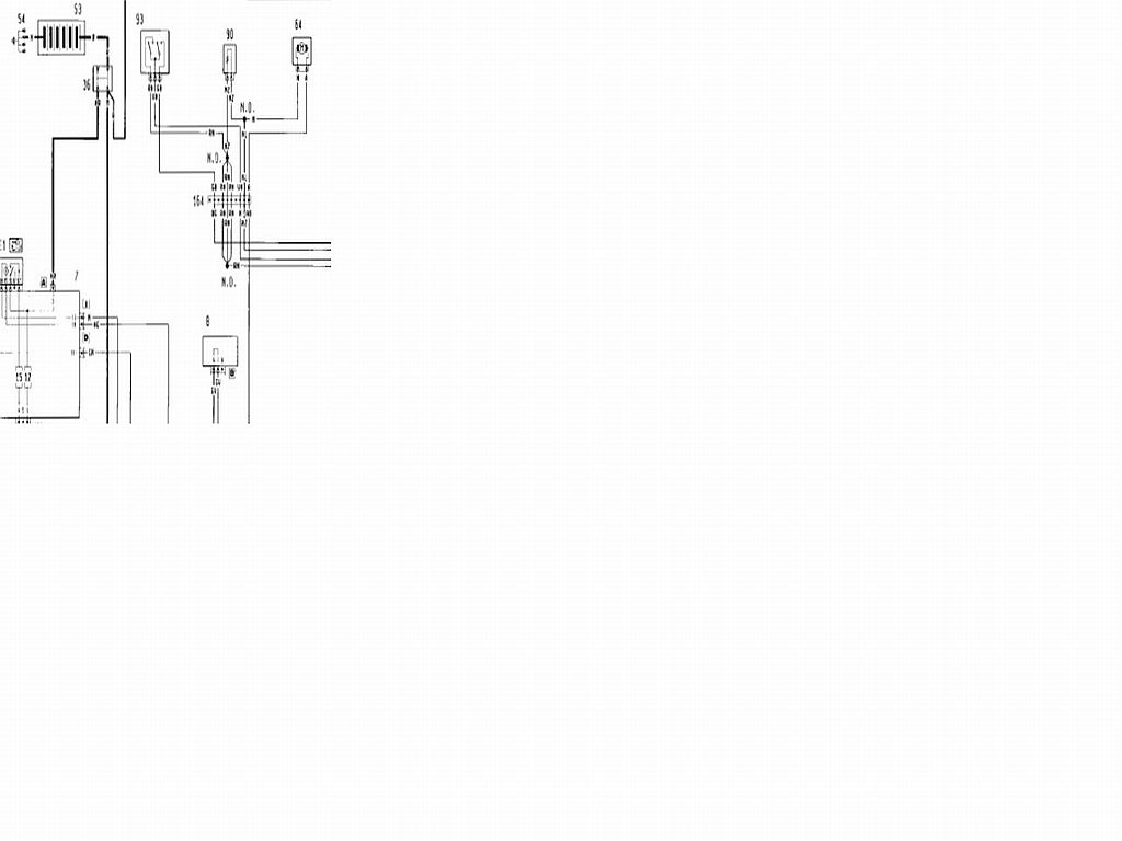

pojistky jsou v přihradce vlevo u řidiče.č. 12
http://www.punto.mysteria.cz/puntoMk1/elro.htm" onclick="window.open(this.href);return false;
el. schema
el, schema chl..jpg (34.73 KiB) Zobrazeno 7823 x
vše je to ještě ovladany přes relatka, ty se nevešly, pač by ten obr. nebyl čitelný.
č.90 odpor/ten co shořel/
č.93 termosp.
č. 64 motor.

Odkial máš tu schému ?
A odpor je skoro ako nový len čierny kábel čo bol k nemu pripojený je na uhlík
