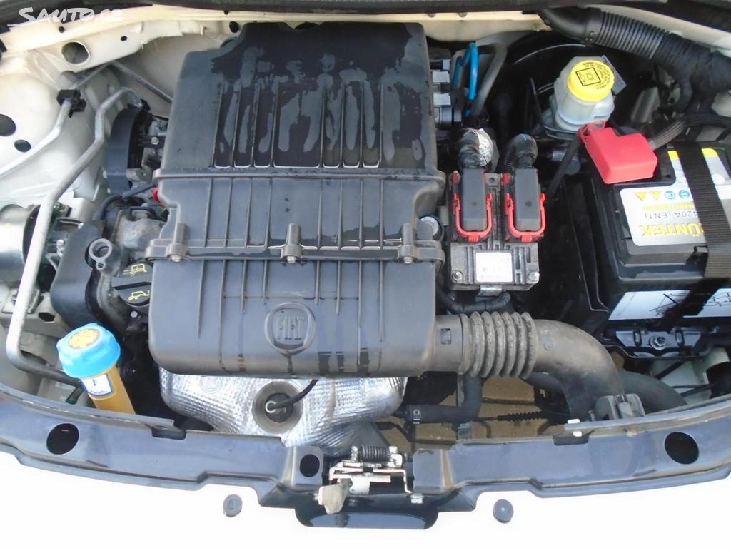

Příspěvek od Vitaml »
Musíš oddělat to sání (velká plastová krabice-airbox) a uvidíš ji.
