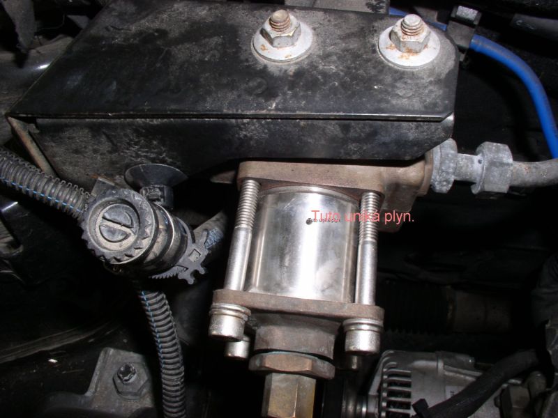

Mám problém s plynom. Regulátor plynu je vadný, tesnenie je vadné- skrutky na prírube som dotiahol, bolo to Ok, ale znovu netesní. Všade , okolo príruby keď postriekam sprej /voda.JAR- na riad/ tak mi viditelne bublinkuje až fučí. Je viditelné aj na prejazdení kilometrov, natankujem za 10€, tj. plná nádrž plynu a na jazdím cca 150km. prikladám foto
Poradte, kde a kto mi pomôže.

- Ten malý otvor, je pretlakový, no fučí až,až..

Pokud je tam nějaká prasklinka, zakápni ji vteřiňákem. (odmastit acetonem, vysušit, bez tlaku, nechat den vyschnout)
Já jsem to udělal na palivovém benzín čerpadle , kde je 3,5 bar, rok jsem s tím jezdil.
