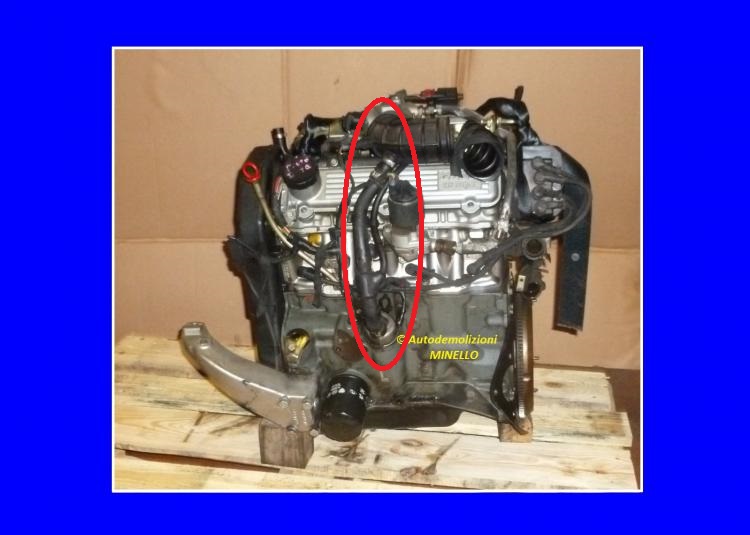

Som čerstvý majiteľ punta 1.6 a neviem načo je táto hadička majú ju všetky mk1.
Na mojom aute je odpojená a neviem čo s tým.

To je odvětrávání motoru od olejových výparů. Zapojena být nutne nemusí,pokud ji svedes pod auto nebo do spec.nadobky aby ti to teda nezasvinovalo sání jak to dělají tuneri
jinak budeš mít smrad v motorovém prostoru který ti půjde i dovnitř auta,takže ji raději zapoj zpět

hlavně at v ní máš separátor oleje
jinak to zasviní škt. klapku

Ta hadička je zapchatá ale nieje zapojená na tom konci ako to ide k oleju.

to majitel před tebou zacpal aby to netahalo falešný vzduch do sání
je aspon volný ten otvor do klik.skříně,kam to má být zapojený?
jestli je zacpaný tak máš v klik. skř. přetlak a asi ti půjde olej přes gufera.
sežen na vrakáču jinou dej ji tam a je to.

Ten otvor odkiaľ to ide je podla mňa zapchatý a ta hadička je len zalepená izolačkou a zašpinená od oleja.Ako by som to mal zapojiť alebo do čoho ? Nechcem aby mi to ťahalo bordel do nasávania.

Když tam budeš mít to sítko v hadičce tak zas ti tam toho bordelu nepůjde tolik do sání,jinak já to měl kdysi z motoru vyvedené delší hadičkou na volno dolů pod motor ať to fouká ven,a otvor v sání jsem zaslepil.Gembler píše:Ten otvor odkiaľ to ide je podla mňa zapchatý a ta hadička je len zalepená izolačkou a zašpinená od oleja.Ako by som to mal zapojiť alebo do čoho ? Nechcem aby mi to ťahalo bordel do nasávania.

Dneska som to pozeral a je to normálne otvorené len je odpojená hadička.
Nevieš kde by som našiel tu originál hadičku ? Alebo aspoň obrázok.

Jako hadici můžeš použít třeba zahradní, nebo jinou kterou nerozleptá olej, hlavně aby tam byl čert (taková drátěnka stočená do šroubovice).
