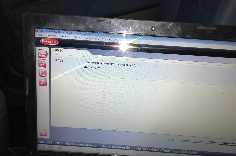

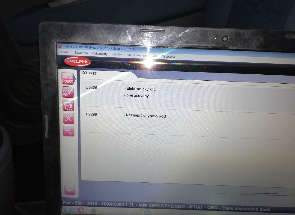

Dneska jsem byl kvuli tomu na diagnostice,vypsalo to jen tyhle chyby. Dneska mi to na palubáku nepsalo,ani se nerozsvítil volant.

Re: Vyskakuje chyba červeného volantu
Ani jedna chyba nema nič spoločne s posilovačom,
U1700 - chyba CAN zbernice - komunikacia medzi rj v aute
riešenie: prečistit všetky konektory ktore spajaju posilovač, ABS, Bodycomputer a ine rj
U0426 - chyba CAN zbernice - komunikacia medzi rj v aute je prerušovana - imobilizer
riešenie: prečistit konektory na poistkovej skrinke v motorovej časti, a aj konektory okolo
pripadne vyskusat vymenit poistkovu skrinku
immobilizer nevie povolit nastartovanie auta kvoli vypadajucej komunikacie
P2299 - Pozícia pedálu brzdy / poloha pedála akcelerátora je nekompatibilná
riešenie: vymena spinača brzdy
Najlepsie je urobit diagnostiku s Multiecuscanom, Delphina neni dobra na Fiat
ak tam piše že je chyba dočasna tak ju netreba riešit, iba ju zmazat a riešit až ked sa uplne pokazy
lebo nie vždy sa najst pričina ked je chyba dočasna

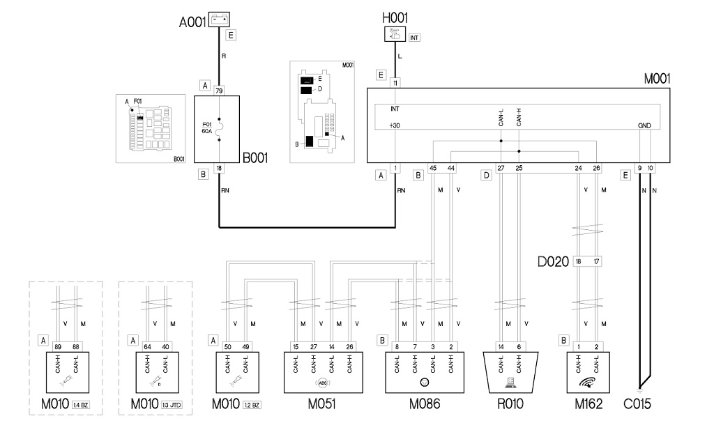

tu je schema can zbrnice

Pozeral som na tu schemu, can zbernica pak pokračuje z posiloce cez karoseriu do konektora ABS a pak z ABS pokračuje do ridici jednotky motoru. Takže By som skontroloval konektory v motorovom prosrore na ABS a rj motora, kabelaž se taky sklada z vice kusu kablovych svazku ktere jsou prepojeny konektormi a ty konektory taky rozebrat a prečistit,

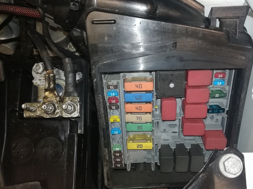

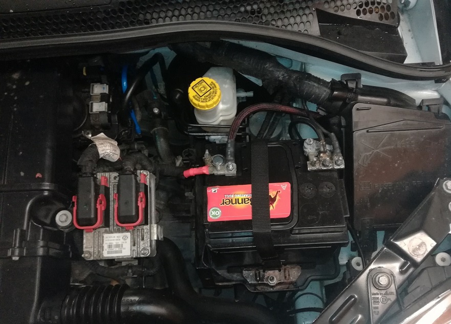

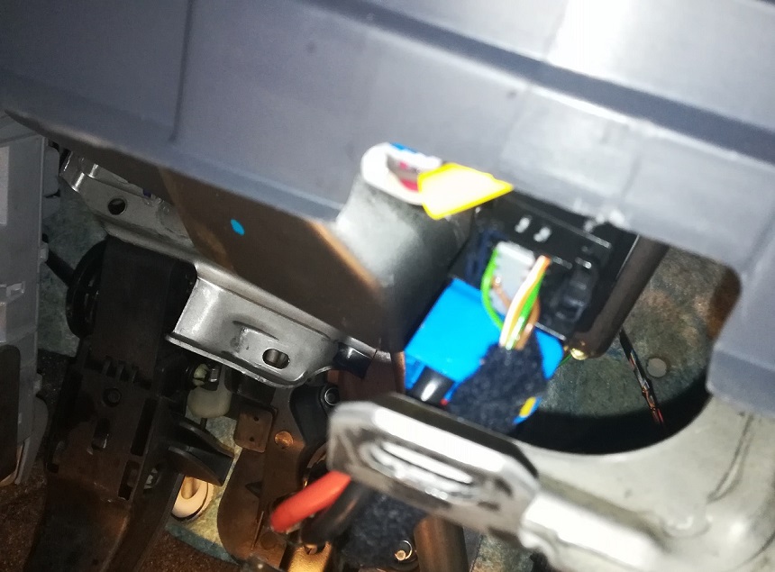

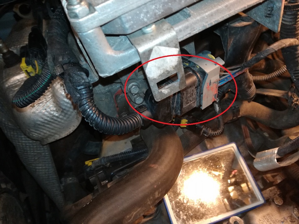

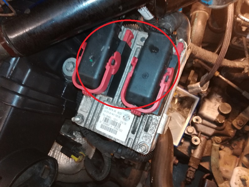

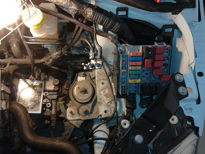

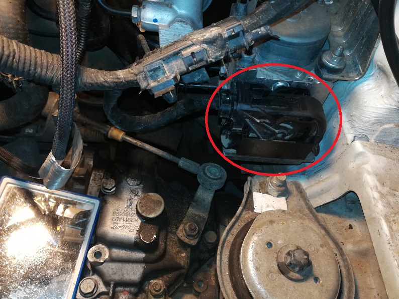

Zase jsem prostříkal všechny tyhle konektory a chyba se furt opakuje,nevím kde by mohly byt další konektory...
- IMG_20180218_140954.jpg (141.81 KiB) Zobrazeno 16909 x
- IMG_20180218_141755.jpg (213.62 KiB) Zobrazeno 16909 x
- IMG_20180218_141804.jpg (207.01 KiB) Zobrazeno 16909 x
Fiat 500 1.2 2010
