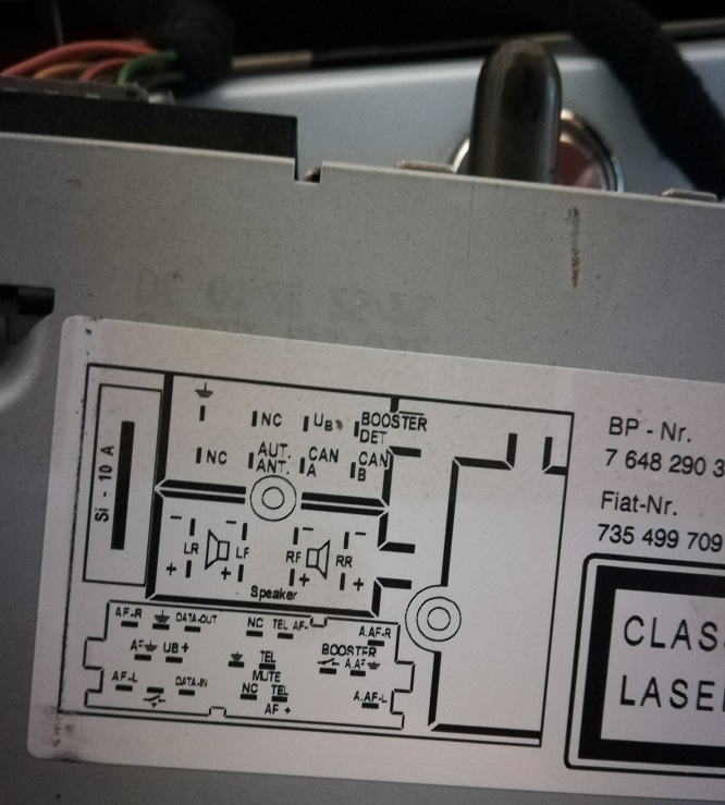

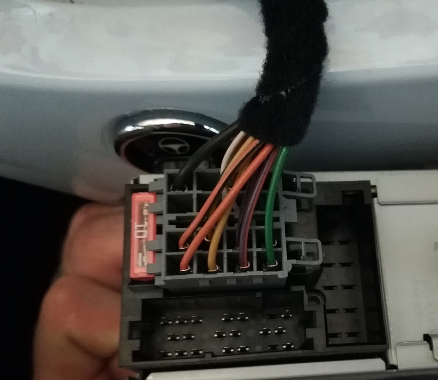

Cau lidi mám tohle radio vyfotil jsem konektory,pujde tam aspon nějaky kablík na Aux?
Fiat 500 1.2 2010
little_boy
Příspěvky: 280
Registrován: 11 pro 2015, 15:47
Re: USB port jak domontovat??
Příspěvek od little_boy »
Tech kabelu je plnej ebay / internet. Radio musi byt ale ochotne 'zapnout' AUX vstup na tlacitko, to si nejdriv over. Ja mam B&M a tam radio dost tvrdohlave odmita zapnout AUX rucne, musi dostat povel po CAN sbernici (== aux je ovladanej B&M pocitacem).

A to se da zapnout přes klasickou diagnostiku? A nebo kde mám zjistit jestli to tohle radio vezme?
Fiat 500 1.2 2010
little_boy
Příspěvky: 280
Je to spis dany SW uvnitr radia. Musi te jit vybrat aux vstup tlacitkem vepredu. Pry na nejakych modelech staci klemnout dva piny vzadu na tom konektoru, ale me se to nepodarilo rozchodit... Nejaky AUX kabely ten klem maji v sobe.
Ja pro to radio nemam slusnych slov, na to co za to fiat chtel to je neuveritelna kupa hnoje. Dalsi tuning ktery s tim planuju, je to cely vyhodit do popelnice i s BlueMe a dat tam neco normalniho.
