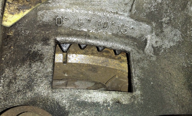

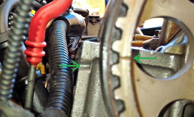

Mám fotky rozvodu, ale nejdou me sem dát z mobilu, moc velký
Měl jsem rozvody I o zub posunutý a tlaky stejny..

Re: Nízké tlaky 8v
Puntoripper:
OK, už jsem to tu dával, čárka na kole vaček nad, když je pod, tak to dobře nejede.
- vačka.JPG (115.17 KiB) Zobrazeno 8139 x
- setrvák.jpg (174.21 KiB) Zobrazeno 8139 x

Re: Nízké tlaky 8v
Takže to mám špatně myslíš? Předtím jsem to měl více pod ryskou. I tak kamarádovo punto který beru jako příklad to má asi 1cm od ryskou a i tak jezdi bezvadně a má 13 bar.

Re: Nízké tlaky 8v
Nevím, jestli to bude mít význam na tlak, asi ho máte dobrý, já akorát vím, že když jsem to měl pod, tak to nejelo. Taky vím, že když jsem spustil řemen a nechal skočit vačkovou hřídel tam kde chtěla (tzn střih ventilů), tak to taky bylo nad tou ryskou na hlavě. Zkuste to a uvidíte.
