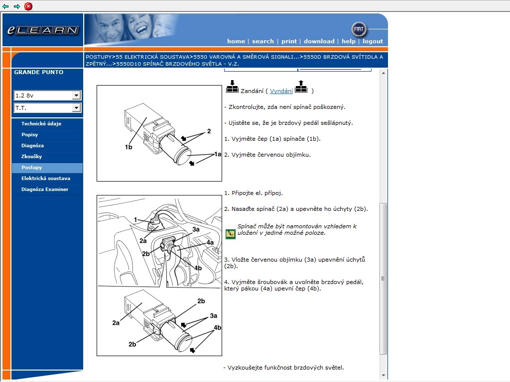

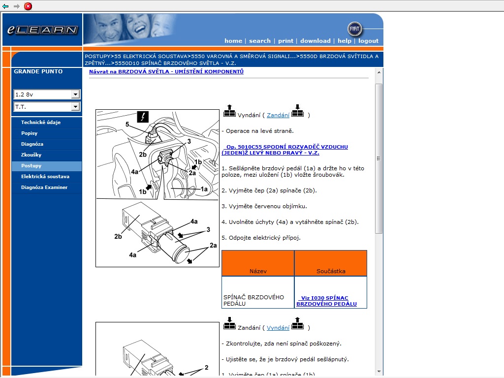

skus pozriet este raz
brzdovy spinac2.jpg (170.29 KiB) Zobrazeno 5273 x
brzdovy spinac1.jpg (187.77 KiB) Zobrazeno 5273 x

panaman1 píše:skus pozriet este raz
vďaka za obrázky ale založil som ďalšiu tému s mojím problémom a ak by si mal čas a pozrieť sa do nej tak ti budem vďačný ešte viac
