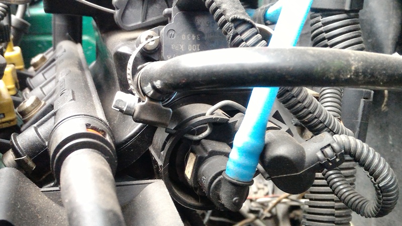

Chtěl bych začít od jednodušších věcí, který bych mohl zjistit sám, takže se právě chci kouknout na ten volnoběžný ventil případně hadice, ale potřeboval bych navést.
Hadice je imho pod hrdlem pro dolévání oleje a vede do potrubí pro přívod vzduchu před klapku - vypadá v pořádku. Volnoběžný ventil je součástí škrtící klapky (viz obrázek)???

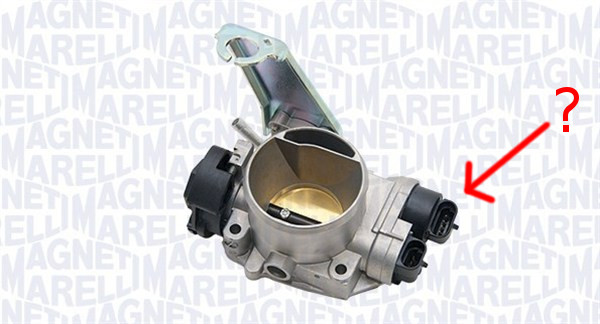

S volnoběžným ventilem nemám zatím zkušenosti, mám ten pocit, že s ním je potřeba vyměnit celou klapku.
Ještě je na obrázku pod ním snímač úhlu klapky, je to vlastně potenciometr, já jsem si ho už měnil, stojí pár stovek, jeho správná funkce se dá zjistit diagnostikou.

Ten ventil by snad měl jít vyměnit samostatně, stejně jako snímač polohy, musím na to mrknout, až budu mít chvíli čas. On to není nijak urgentní problém, protože auto jinak jezdí v pohodě...

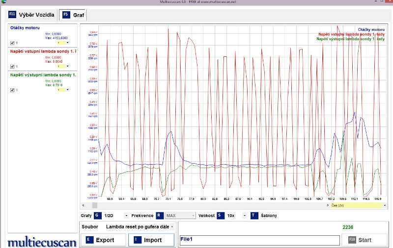

Předpokládám, že používáš multiecuscan, dej si tam graf na lambdu 1 (pre) a nasnímej ji za jízdy.
Je bezpodmínečně nutné, aby správně fungovala, aby nevypadávala. Bez ní nemůže správně fungovat motor.

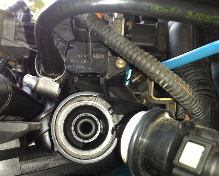

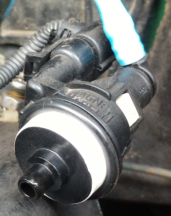

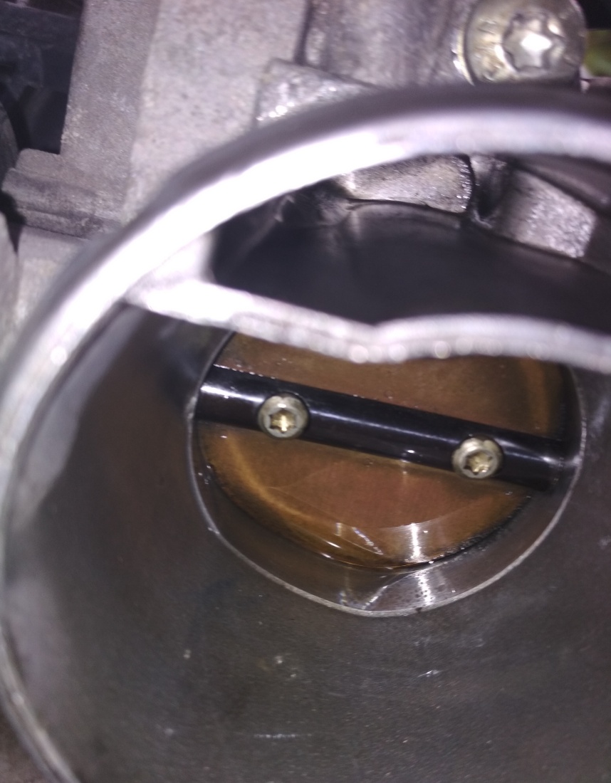

Tak jsem si dneska trochu hrál s tou klapkou a zjistil jsem následující:
Volnoběžný ventil, jak tam máš tu šipku otevírá přisávání vzduchu (tou boční škvírou na vstupu klapky) když je motor studený.
Když se motor ohřívá, postupně se zavírá, až se uplně zavře. Zjistíš to prstem na té škvíře, kolik saje.
Potom je na druhé straně pod klapkou elektroventil na odsávání palivových par z nádrže, vede do něj modrá trubice. Na fotkách níže.
Ten je v klidu zavřen, má se otevřít jen někdy při rychlejší jízdě a větším záběru.
Když jsem ho oddělal, vycvakl sponu a vyndal ho, zůstala tam dírka do sání.
Když jsem nastartoval, houpal se motor do 5000 otáček.
Ještě je tam snímač tlaku, jeho správná funkce se zjistí diagnostikou.
