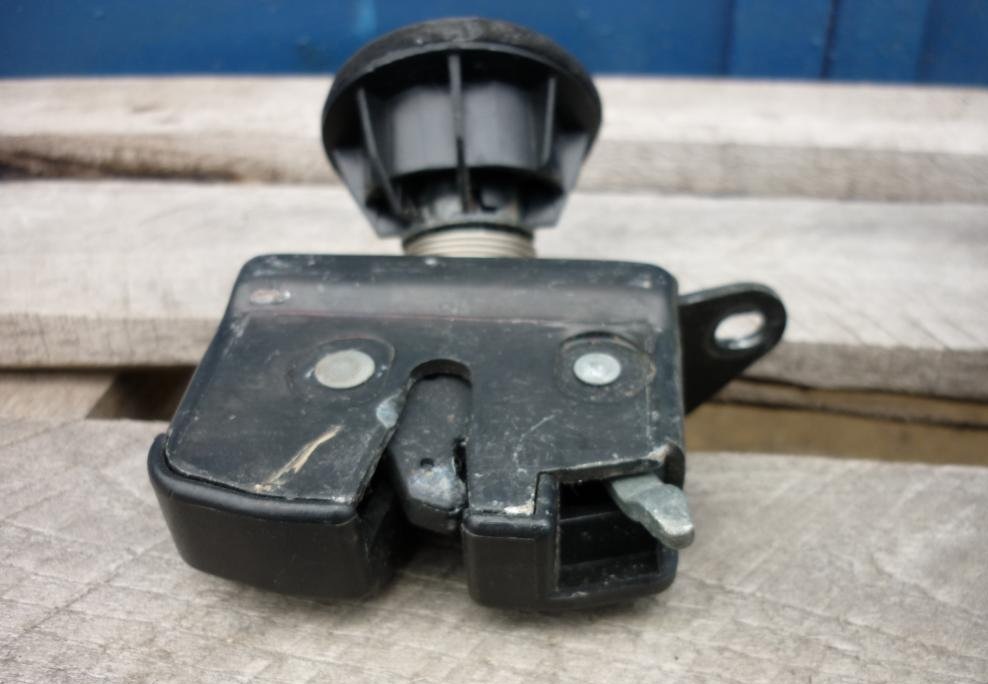

v zamku su dva mikrospinače, jeden kontroluje či je zamok otvoreny/zatvoreny
zapina červenu led otvorenia dverí v palubovke
a druhy zapina svetlo v batožinovom priestore
zo zamku ide zvezok kablov, tu maš fotku zamku v ktorom su mikrospinače

O osvetleni kufru Punta tu je uz niekolko vlakien. V jednom som celkom dopodrobna opisal fungovanie. Ak si das tu namahu dohladat to vlakno, tak Ti to podla mna pomoze. Ale strucne k Tebe, podla mna by si mal demontovat kryci plast z vnutra kufrovych dveri a pozriet, ci tam vobec mas pripojeny zamok na kabelaz (dotycny v tom vlakne napriklad mal kompletnu kabelaz, ale zamok iba mechanicky bez mikrospinacov). Ak je to aj Tvoj pripad, tak mozes merat konektor osvetlenia az do bezvedomia... ale zbytocne. To, ze tam nemas svetlo este neznamena, ze tam kedysi bolo. Fakt dohladaj to vlakno a verim, ze Ti pomoze. Inak tie mikrospinace neuvidis, lebo su zabudovane priamo v tom zamku-musel by si ho rozobrat... Ale mozes urobit test, ktory som popisoval v tom vlakne-pri otvorenych dverach rukou postupne stlacaj zaistovaciu cast zamku, uz po velmi kratkej drahe by si mal pocut cvaknutie mikrospinaca, ktory ovlada svetlo, ak budes pokracovat v stlacani, tak by malo zazniet cvaknutie druheho mikrospinaca, ktory ovlada kontrolku otvorenia dveri. Ked otvoris kufrove dvere, tak Ti to auto signalizuje?

ixoxi to maš pravdu co si napisal v tom druhom vlakne,
Pajovi som poslal podrobny navod z fotkami na opravu.
Najskor si vobec nevšimol že ma sukromnu spravu,
tak som ho upozornil že ma sukromnu spravu .)
V tejto teme som dalej zamok nechcel riešit,
chcel som pohladat povodnu temu kde je aj moja fotka
kde som ulomil kus plastu aby bolo vidiet mikrospinač.
No bol som neuspešny v hladani a bolo to už po 24h
som zaspaval za pc .) chcel som v tom pokračovat
ale som na to zabudol.
Tebe sa podarilo najst spravnu temu .)
Fungovanie zamku sme obaja opisali rovnako, ty si pridal aby počuval to cvakanie mikrospinačov.
