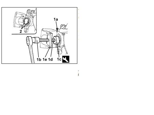

Ano je tam samo stav, sňad ste to dobre zložili :wink: Hlavne aj dobre rozoberali, ako je to na obrázku.Snad to mechanik vie.

samostav je vo vnutri strmena, je to taky šnek
Re: Zadní brzdy - SPĚCHÁ!!!
Minuly tyden jsem daval nove zadni kotouce a desky na nasem Stilu,dle obrazku to vypada stejne. Tam defakto neni co zkazit. Pistek se musi na max.zatocit dovnitr,jsou v nem dve dirky tzn.pri nandavani desek natocit tak aby cudlik co je na desce pekne zaskocil do te dirky v pistku. Pote slozit a proslapat brzdu i rucku a hotovka. Samo se to vysteluje. Ze by to bylo kotoucem se mi nezda. Napada me jen ze by mechos spatne natocil ten pistek :roll:

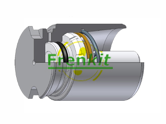

jj, zadní třmeny mají identické zadní pístky s pozdější řadou Stila. Jestli si to dobře pamatuji (dělal jsem to loni :D, skleróza je hrozná věc), tak ten mechanismus má ve válečku něco jako vodící šteft , ten má na sobě "O" kroužek a dutina v pístku má odvětrání směrem do drážky manžety. Kdyby to odvětrání bylo ucpané, tak by to mohlo způsobovat zhoršenou funkčnost toho samostavu. Sice se snažím vymyslet co by s tím muselo být aby to fungovalo jak kolega popisuje, ale zatím jsem si každou vymyšlenou teorii vyvrátil. :D

No nejspíše bude problém vevnitř toho pístku, napadlo mě,že by mohl být i špatný pravý omezovač brzd ( měl by být zvlášť pro pravé a levé kolo ? ) ale pokud to tedy nebrzdí i na ručku tak omezovač bych teda vyloučil. Když jsem pročítal fóra když jsem zjišťoval jak otáčet pístkem abych ho zatlačil dovnitř ,zda doprava či doleva,tak jsem se i dočetl,že na Stilech bývá problematická levá strana-levý brzdič,ten vnitřní mechanizmus v něm, tak jestli to nebude tady kolegův případ akorát pravá strana :?

A to odvzdušnění je funkční, na tom obrázku je nakreslené v řezu směrem nahoru.
