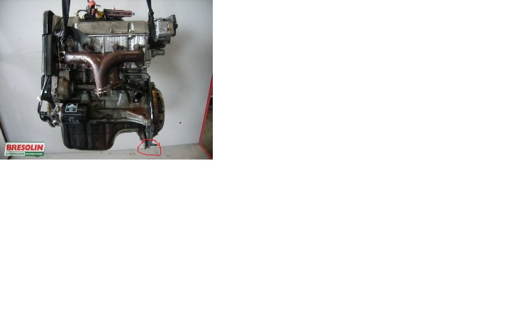

2. Nevim ktere misto konkretne myslis, ale kapat tam muze kolem termostatu či napojeni hadice, dale kolem plechove trubky vodni pumpy. Mrazovky tam z tehle strany pokud si dobre vybavuju nejsou.

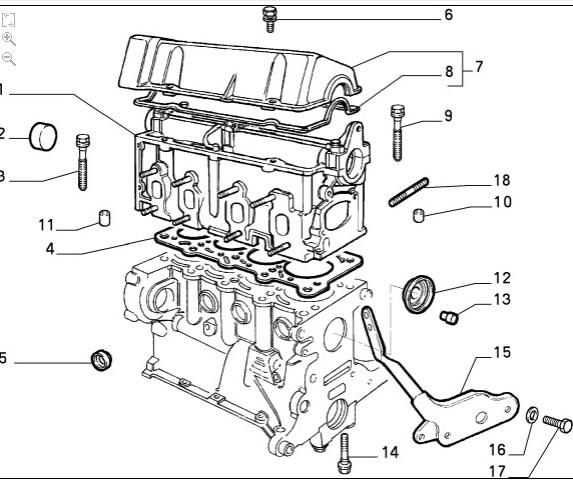

2. Místo, které myslím je zobrazeno na obrázku. Kolem termostatu to neteče, napojení hadice také ne. Mě říkal kámoš, že to může být mrazovka. A nevim jestli je na téhle straně.
Co jsem našel: (obrázek)
Punto 55 má na bloku tyto zátky: 1ks položka č.12 je mrazovka průměr 50mm ( naše objednací číslo: VE 2080 ) MOC 59,- 1ks položka č.5 je mrazovka průměr 14mm (naše objednací číslo: VE 2043) MOC 17,- 7ks položka č.5 je mrazovka průměr 30mm (naše číslo: VE 2051) MOC 25,-

Mě ten odkaz na obrázek nešel a ani teď nejde otevřít. Jinak to tedy může být teoreticky ta mrazovka č.12 . Kdysi jsem měnil mrazovku,ale na opačné straně pod deklem rozvodů vedle vodní pumpy,měl jsem ji totálně prorezlou,vypadá,že mají obě stejnou velikost.
