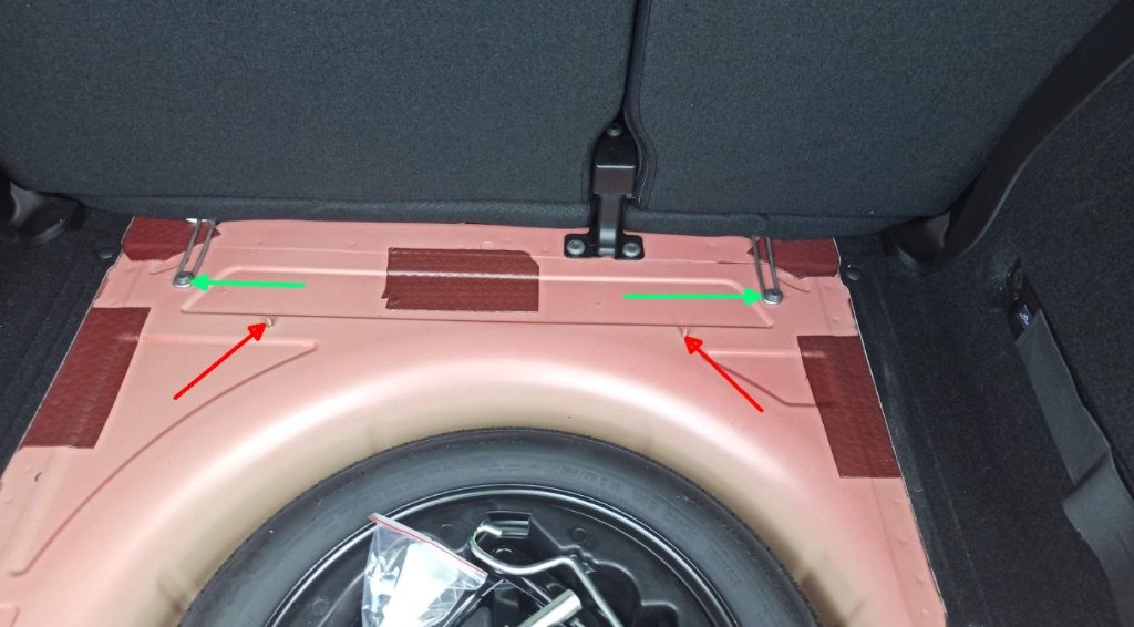

Ahoj,
toto někdo ve svém kufru našel (táhla pod kobercem v kufru na torxy):
zdroj: https://fiatklubpolska.pl/tipo-531/demo ... py-36676/2
