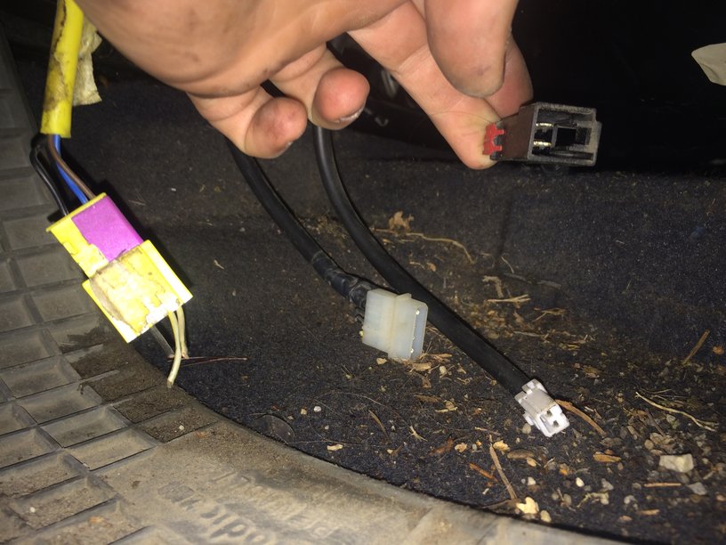

Zdravim, vymenil som sedacku lebo stara praskla a mam tam teraz spolujazdovu s airbagom a vyhrevom. Akurat mi nesedi kabelaz.
z podlahy mi ide iba jeden konektor a zo sedacky 3 (abg vyhrev a patrona?) ale ani jeden nejde zapojit.
Riesil to uz niekto? treba menit koncovky? abg zapojit nechcem.
Len tu patronu a vyhrev (najdem konektor v podlahe? ak nie tak natiahnem 12v)
dakujem

zlty konektor je vzdy airbag, pravdepodobne u vsetkych vyrobcov.

a co ten zbytok? z podlahy ide 2pin co bude patrona, ale to by znamenalo ze 3pin bude vyhrev ale ak sa nemylim to by mal byt 2pin nie? iba + -

to na fotke ide zo sedadla alebo z poodlahy? alebo ja aj? nieco moze byt aj signalizacia nezapnutych pasov, teoreticky. na povodnom sedadle bolo zapojene co? mozno v sedadle snimac ci je tam spolujazdec...ked iba jeden konektor...

3 idu zo sedadla a co co drzim v ruke ide z podlahy. Na povodnom neviem, ja som k tomu dostal rovno toto.
Viete niekto ci je tam elektricka alebo mechanicka patrona?
lebo neviem co su tie konektory. Zlty vravis abg, to je teda jasne. 2pin by mala byt bud patrona alebo vyhrev,
neviem teda co je ten 4pin

zlty je ABG, 2 konektor bude bud signalizacia ci je niekto na sedacke, alebo nezapnute pasy priamo v zapinaci, alebo ako to nazvat.. sa pozri ci nejdu zospodu toho zapinaca kable. , aku patronu myslis? okrem ABG neviem aka patrona by tam mala byt...

to mala marea? to su ale vsetko senzory ktorym stacia 2 piny (zap/vyp)
myslim patronu na stiahnutie pasu

podla mna najlahsie bude ked das tu sedacku von a pozries sa zospodu co ide kam... nieje take tazke ani rozobrat tu sedacku a budes mat hotovo...nebude patrona spolu v tom zltom konektore s airbagom?

Patrona na stáhnutí pásu je ve sloupku dveří spolu s napínačem, kabel vede pod prahe přímo do sloupku. Žlutý kabel je pro airbag. Další kabel bude zapojení výhřevu a ten třetí je signalizace zatížení sedadla - kontroluje zapojení bezp.pásu. Pokud jsi měl předtím sedačku klasickou bez elektriky, tak ten kabel z podlahy je jen kontrola zapojení bezp.pásu.

diky, rozumiem. A este otazka. Nemalo by mi to teda stale signalizovat ked je to odpojene? ci prave naopak, pipa ked je zapojeny? lebo ak tam ide 12v tak by som to prepinoval rovno na ten vyhrev a nie na signalizaciu

Nevím, jak máš v autě signalizaci nezapnutého pásu řidiče, jestli má pípat nebo jen svítí kontrolka. Mám pocit, že u každého (minimálně staršího, u nových si nejsem jistý) auta je detekce nezapnutého pásu řidiče standardně kontrolována zapnutím spínače v zámku pásu. U spolujezdce bývá zátěžové čidlo na sedáku. Takže by ti mělo neco signalizovat, že nejsi připoutaný jako šofér, pokud tu funkci máš. Žárovka kontrolky je dobrá? ;-)
