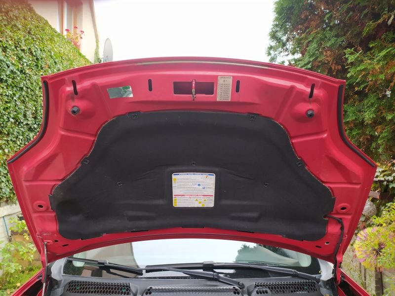

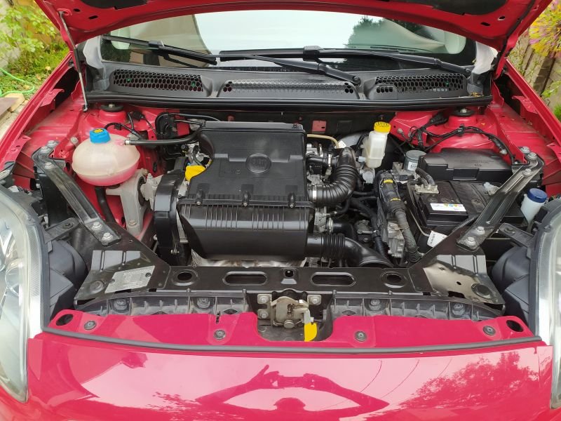

Tak problém s pískáním jsem měl taky. Po nalepení těsnící gumy profilu D a výšce 15mm pod kapotu na nárazník a ze spodu kapoty v místě kde jsou světla, už nic nepíská.

WENCL píše: 29 zář 2020, 11:27 Tak problém s pískáním jsem měl taky. Po nalepení těsnící gumy profilu D a výšce 15mm pod kapotu na nárazník a ze spodu kapoty v místě kde jsou světla, už nic nepíská.
Ještě přikládám foto

Mne to také pískalo při vyšších rychlostech a vyřešilo to posunutí zámku kapoty níž, čímž se zmenšila mezera mezi kapotou a nárazníkem.
