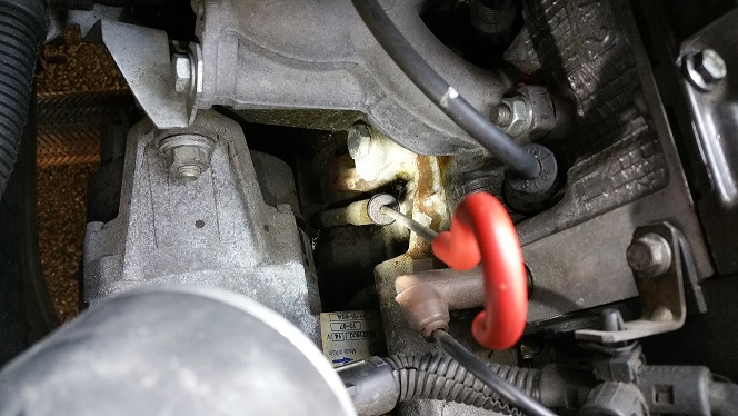

jo všiml jsem si že asi teče voda nekde vzadu u motoru přikladam fotku nevim muže to byt z toho těsněni co tam je pod tim kovovym potrubim nevim jak se to jmenuje je to našroubovane na hlavě muže to tama prosakovat? nemůže to byt s těsněni pod hlavou? to by asi tekl olej že diky za rady

jde to vidět také narezle

Ta mastná guma je normální, ale to těsnění pod hlavou je jasný. Není tam nic jiného, z čeho by to teklo.
Re: Problem 1.1.55
Hlavu si po výměně těsnění dotahoval předepsaným momentem? Na té fotce toho není moc vidět,ještě když to nejde zvětšit. Co tak to pořádně očistit a sledovat kde kape či prolíná voda? Ještě možnost,vespod toho sacího potrubí je našroubované teplotní čidlo ve vodním kanálku,tak jestli to nekape od tama.
