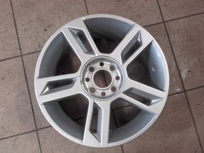

zdarec motřebuji poradit,dám ana Bravo kola stilo 17???pasujimají pneu 215/45
díky za radu
martin72
Příspěvky: 677
Bydliště: Praha
Re: alu kola fit stilo 17?????
Příspěvek od martin72 »
na bravo patří disk 7J x 17 ET 31 a guma 225/45/ R17
kupis
Příspěvky: 36
Registrován: 28 lis 2011, 10:51
Příspěvek od kupis »
jasně ale pujdou tam tyto?? :D
martin72
Příspěvky: 677
Bydliště: Praha
Z hlediska legislativy ne, pokud si je nenecháš zapsat do TP. Guma je menší tak s tou určitě nepochodíš a jaký je přesný rozměr disku z toho Stila se mi hledat nechce a pochybuji, že se k němu dá sehnat typový list. Předpokládal jsem , že z mé odpovědi je to celkem dost jasné ;)
kupis
Příspěvky: 36
maí ET 41 šířka 7
martin72
Příspěvky: 677
Bydliště: Praha
Tak s ET41 by byly ty kola utopené 10mm na každé straně. Vypadalo by to hnusně a abych řekl pravdu netuším jestli je tam na to dostatek místa, jelikož v 18" s šíří 7,5J a ET31 mělo bravo už omezené rejdy. Raději bych se podíval po něčem s ET30mm už i ET35 vypadá divně.
Vcera jsem tyto kola daval na stilouse,kdybych to vedel mohl jsem se ti na to ET podivat. Nejlepsi je to vyzkouset primo na aute.
kupis
Příspěvky: 36
škoda,,každej říká že při zatáčení budou šoupat podběh.. :oops:
martin72
Příspěvky: 677
Bydliště: Praha
Hlavně by to vypadalo jako tramvaj. 8)
A musíš mít 17", šestnáctky ti nestačí? Je to znát, že kolo je těžší a širší. Poznám to jak na akceleraci, tak na volném dojezdu. Když nahodím zimní 16" tak mám pocit , že auto zhublo minimálně o 100kg s jakou lehkostí se rozjíždí.
kupis
Příspěvky: 36
mám 110kw..podle tech. mám 17 letní 225/45 a kamoš má dokonce na stejné verzi 18tky
martin72
Příspěvky: 677
Bydliště: Praha
Rozumím 8) , jenom upozorňuji, že i se 110kW to je poznat.
Turok
Příspěvky: 44
Registrován: 28 říj 2009, 20:32
Příspěvek od Turok »
já mám ze stila 17tky na bravě, ale mám obuto 225/45
Vitaml
Příspěvky: 1218
Příspěvek od Vitaml »
A Turoku, doplnění věty - zkušenosti, zážitky ?
mr.brain
Příspěvky: 213
Registrován: 14 črc 2013, 09:30
Bydliště: ČR :)
Příspěvek od mr.brain »
Ke kolům kup podložky 10 mm, dostaneš se na ET31, spolu s tím musíš ale koupit delší šrouby.
send from mobile
diag. ELM327, VCDS
Vitaml
Příspěvky: 1218
Nevykloubíš si ložiska?
