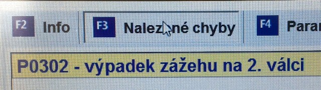

Vitaml
Příspěvky: 1218
Re: Blikání kontrolky motoru
Příspěvek od Vitaml »
Byla tato chyba, pak už se neobjevila, kabely, cívky, svíčky má nové.
