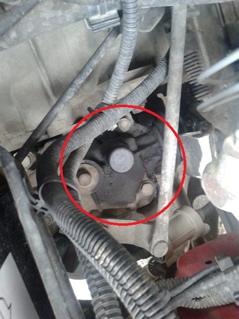

Zdravým Fiatáci. Všimol som si že popri všetkých možných miestach kde mi môže olej pretekať sa asi rozhodol vytekať aj z prevodovky z označeného miesta na fotke. Ten plastový štoplík slúži ako odvetranie alebo čo ?? lebo som sa ho pokúšal vytiahnuť a nejde to a je tam dosť na voľno a zdá sa mi že to vyteká popri ňom. Inak chystám sa pri najbližšej oprave auta meniť aj prevodový olej tak sa pýtam aký odporúčate ? (punto mk1 1.1 5q). Za rady vopred ďakujem ;)

Túto tému som si už celú prešiel asi 2x. Odkaz na polskú stránku na nej už neexistuje a podla toho čo som z toho pochopil tak ten plastový štoplík je kryt plniaceho otvoru prevodovky. Akurát som sa vrátil od auta skúšal som ho dať dole najprv rukou a potom aj kombinačkami ale nechce to ísť a keďže sa bojím že odtrhnem niečo čo nemám tak sa pýtam jednoduchú otázku že čo je ten plastový štopel ktorý som dal na fotke do krúžku ?? Za odpoveď vopred ďakujem.

To bude odvětrávání převodové skříně, olej se napouští otvorem zepředu převodovky se šroubem na imbus klíč,který slouží zároveň i jako kontrolní otvor. Že to tam máš mírně oslizlé olejem bych neřešil.

Ok dik ja som sa pýtal len kvôli tomu lebo v tej téme písali že nalievaci otvor našli pod plastovou krytkou tak preto ;)

Tak jako nalévat tamtudy se asi taky dá,ale jednak jde ten špunt jak si psal špatně vyndat a taky je ten otvor malého průměru, lepší je to nalévat hadičkou přes ten šroubový otvor zepředu kde je větší průměr a zároveň on slouží jako kontrola max.hladiny oleje.
