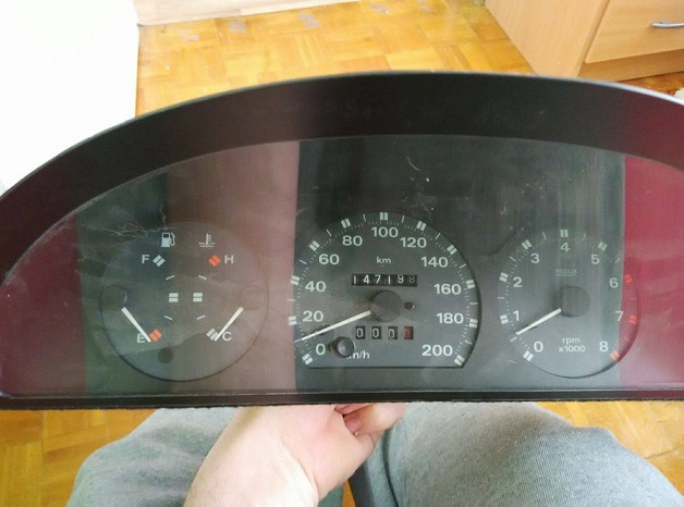

FIAT PUNTO 1.1. 176.... PO-PŘÍPADE VYFOTÍM TECHNIČÁK VELKÝ.
Zdravím hoši :lol: , chtěl bych se vás zeptat jak mám zapojit otáčkoměr + zapojit čidlo teploty motoru .
Přístrojové desky mám. V autě mám starou verzi bez otáčkoměru jsou tam jen hodiny ale ty ukazují totálně blbě. Tudíž bych tam chtěl zapojit tu s otáčkoměrem a teplotou motoru :) Nedělal to už někdo.
Zatím by stačilo zapojit jen otáčkoměr.
četl jsem že se něco zapojuje do pin 23 pak že něco do řídící jednotky. Ale nikde jsem nenašel jak kde atd. :/ Poradí někdo kdo to již dělal ? Zda to vůbec půjde u mého punta.
Původní ten co tam mám teď.

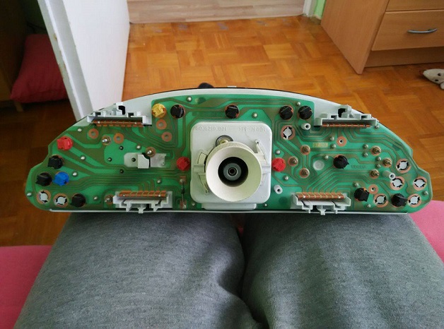

Na 100% se to tu řešilo v minulosti,když pohledáš v sekci punto-elektrika to tak určitě najdeš i s obrázkama, já už si to přesně nepamatuju jak to je. Čidlo na teplotu musíš koupit červené které má proměnnou hodnotu odporu,a vyměnit ho za to černé spínací které tam máš teď. A z řj jak si psal jen z pinu 23 vyvedeš signální kablík buď přímo na otáčkoměr přes očko nebo na jeden z konektorů přístojovky-už si to nepamatuju na který. To si musíš dohledat.

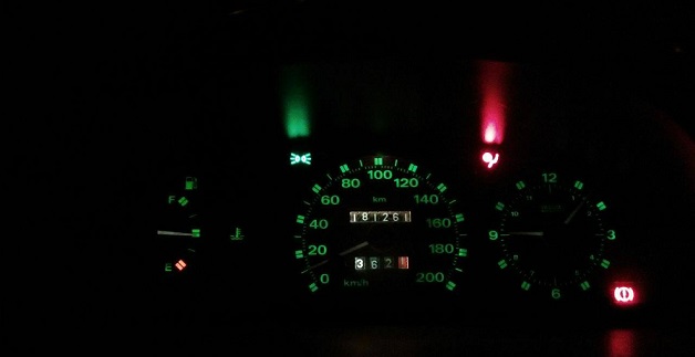

Obrázek Obrázek Obrázek Obrázek Obrázek
Děkuji moc „liborko" Konečně mohu přidávat fotky .. :D
No zkusil jsem přístrojovou desku jen přehodit a otáčkoměr nejede. Takže tam budu muset natáhnout ten kábl. :) Nic jdu prohledat ty starší diskuze. Vyfotil jsem i pojistky+ ŘJ . To čidlo té teploty seženu normálně na vrakáči ne nemusím kupovat nové nebo ano ?
