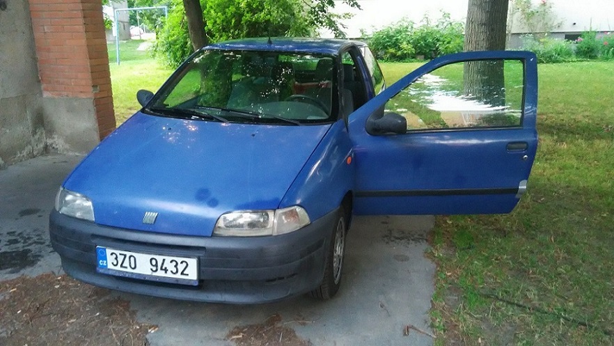

:o Mé Punto při koupi. :lol:
Koupeno 25.4.2016 Pořizovací cena 15-tisíc+ 3000 Eko poplatek

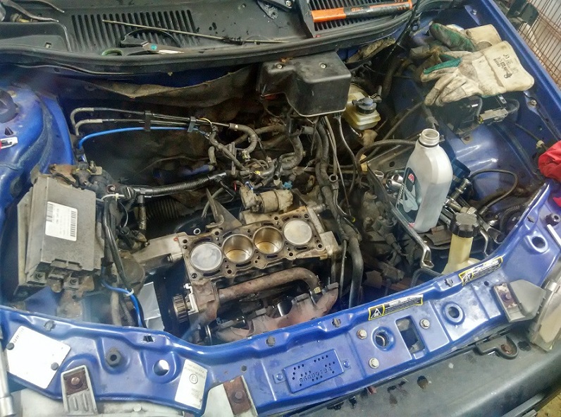

Pneumatiky které mi dal byli staré 6 nebo 7 let takže na vyhození jak zimní tak letní nevšimnul jsem si při koupi. :/ Olej se měnil tak po 20 tisíc dále to co tam lila to ani olej nebyl :/ Já olej měním po 7-8 tisících km. Motor byl úplně v koncích to samé spojka a o brzdách ani nemluvím to vůbec nebrzdilo :D mě to ovšem bylo šumák prostě jsem to vzal s tím že se to opraví díly stojí málo. Není to přece Volvo či Mitsubishi . Dále kámoš zjistil že bylo bourané zepředu i zezadu světlo ve předu bylo každé jiné + plechy a vzadu je prasknutý nárazník. Zapečené pístní kroužky ,tlumiče k.o. no dál pokračovat nebudu bych to psal do rána. Tu se jen jezdilo dokud něco neupadlo pak rychle prodat a napsat TOP STAV.. Byl jsem celkem zdrcen v jakém je stavu. Do auta padlo tak cca 40-50 tisíc a to ještě není vše hotové :/
Vše co se musí koupit-opravit
-Brzdový válec
-Spojka
-brzdy Předky jsem vyměnil ale po 3-měsících jsem je zvlnil takže půjdou znova nové
-Tyče řízení
-dát polohovací volant + vyměnit sedačku řidiče
-Přebrousit kliku
-Přestříkání laku
Vyměněno opraveno...
-Světla přední úplně nové + žárovky Phillips
-Blinkry oba dva nové (Rozpadly se při zavření kapoty)
-Tlumiče (přední, zadní) Ložisko pružné vzpěry
-Nový chladič
-Nový výfuk
-Nové pístní kroužky
-Těsnění pod hlavou
-Nové brzdy -brzdový třmeny +brzdová kapalina +brdové kotouče ATE (nyní zvlněné)
-Olejový Filtr ten byl měněn při každé výměně oleje cca 7-8 koupeno Olej tak 25L už padlo dohromady.Plus se dělaly výplachy motoru
-Nové svíčky .. Měnil jsem je 3x
-Krokovy motorek volnoběhu
-Vzduchový filtr 2x
-nové pneu zimní +vyvážení kol
-Olej Millers Oils 10W-40
-Mobil 1 5W-50
-Nové manžety
-žárovky do palubovky
-ojniční ložiska
-Doma nové prahy blatníky atd. nárazník...
A mnoho dalšího už si to ani nepamatuji bylo toho mnoho.... časem budu dopisovat
Nyní budu připravovat na vyvaření.
Dopíši později ...

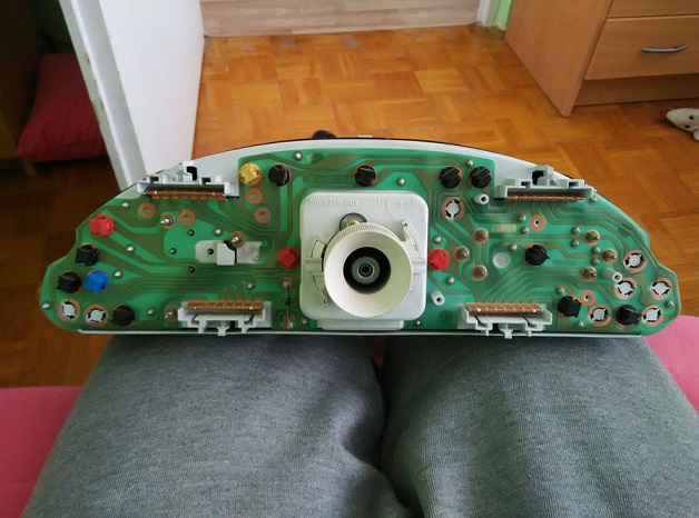

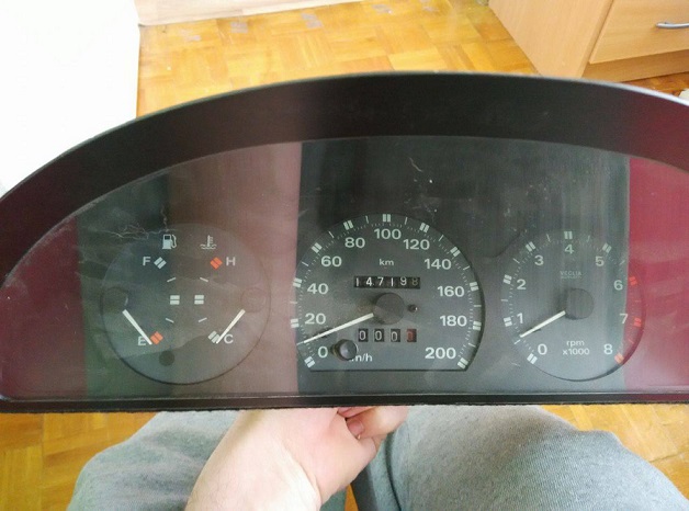

Jinak hoši chtěl bych se vás zeptat jak mám zapojit otáčkoměr + zapojit čidlo teploty motoru .
Přístrojové desky mám. V autě mám starou verzi bez otáčkoměru jsou tam jen hodiny ale ty ukazují totálně blbě. Tudíž bych tam chtěl zapojit tu s otáčkoměrem a teplotou motoru :) Nedělal to už někdo.
Zatím by stačilo zapojit jen otáčkoměr.
Zde fotka původní co mám v autě.

Na teplomer stačí vymeniť čidlo teploty ktoré je pri rozvode za napr. http://www.autokelly.sk/Product/ED-STMS ... 5;33033385" onclick="window.open(this.href);return false; . A otáčkomer spravíš tak že natiahneš jeden kábel napr. od RJ až po palubku a tam ho zapojíš. Niekde tu na fóre by o tom mala byť aj téma ak ju nenájdeš tak napíš zajtra pôjdem porobiť fotky ako to mám ja a z ktorého pinu na RJ to mám natiahnuté :)

Ahoj děkuji moc. To čidlo teploty tak to vyměním v tom problém nevidím. Natáhnu kabel ale jaký kabel :D nebo jaký mám koupit ? :/ A nevím jak s Řídící jednotkou RJ říkal mi kámoš že ji mám špatnou .dám foto... Ani nevím kam ten kapel zapojit kde jsou ty PINY pin 23 jak někdo psal :/ :(
nemám na to nervy sem přidávat fotku když to nejde... Soubor je příliš velký. Maximální velikost je 256 KiB
Tak je to jen na té jedné :/ ta RJ... děkuji jinak předem za odpověď
Re: Fiat punto 1.1 ....
fotky sem bez problémů vložíš např.přes imagehosting.cz
a proč bys měl mít špatnou řj?? to nechápu :roll:
už jsem ti psal tady ohledně otáčkoměru,stačí si udělat chvilku čas,vše se dá dohledat https://www.club-fiat.com/viewtopic.php?f=69&t=24184
možná ani nebudeš muset z pinu 23 tahat žádný kablík,možná už je od výroby přivedený do konektoru přístrojovky,a bude stačit jen vyměnit za přístrojovku s otáčkoměrem.
Jinak pokud sundáš konektor z řj (při odpojené baterii) ,podíváš se dovnitř do něj tak uvidíš,že každý pin je očíslovaný,tak si jednoduše dohledáš pin23. A nebo to číslování je přímo na řj na jednotlivých pinech,teď už si to přesně nevybavuju,prostě ten konektor sundáš a uvidíš :)
