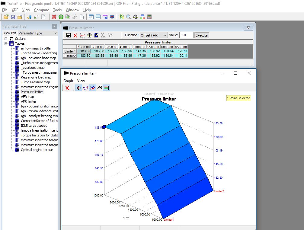

Ten limiter je presne obtokovy ventil, ECU to turbo brutalne zadusi, takhle vypadaji mapy 88kW: - osa X jsou otacky, Y je plnici tlak (hektopaskaly nebo co, 180 je asi 1,8 Bar) / == kroutici moment.
- limiter1 a limiter2 jsou dve mapy pro normal/sport tlacitko (ktere zaklad nema, takze jsou stejne
Presne je z toho udelana nafta, ve 3000rpm to zacne padat a pada to podle pravitka az k limiteru, tam to tlaci pouze 0.2 Baru. Stejne tak je dost omezenej max boost, 150k verze ho ma vyssi + ve sport rezimu je snad az 2,3Bar.
Takze jak rikam, i kdyz das VL36 ktere nafouka i nahore, takhle mapa ho spolehlive udusi...
Edit: zajiavost tjetu je, ze plnici tlak v 6000 rpm priblizne odpovida vykonu [hp] ktere ten motor dava v 6000 rpm. Takze i z tehle mapy je videt, ze od fiatu je skutecne naladenej na ~130k, mozna o nejakej konik vic protoze ma maximum vykonu v 5500 rpm.

JOoo proto se chipu stejně nevyhnu i s jiným turbem. Tudiz ten limiter, omezení tlaku turba je tam posazenej takhle třeba aby to to malinký turbíčko vydrželo.
Pokud to správně chápu tak tten plnící tlak turbíny nebo množství asi spolu úzce souvisí tyhle hodnoty se odvíjí od otáček hřídele komprsoru? Čím vyšší otáčky, tím víc energie na roztáčení turbíny a proto pak to omezení ve vyšších otáčkách.
0,2 baru přetlak je docela máloo, ne? ale nevím jak to mají ostatní auta. to je ve vysokejch skoro jako atmosféra
Záleží, co by se stalo upravením pouze toho limiteru na turbo. Jestli by pak nebyla moc chudá směs a tak nebo to si jednotka uprvuje sama podle lambda sond a množství vzduchu?

No hlavni duvod proc to tak je je politika / marketing, musis mit duvod si priplatit za 150k verzi motoru
Plus diky tomu jak je to udusene, to turbo ma pak velke rezervy v tom co muze nafoukat a ty se vyuziji v lete v horku a casem jak turbo starne a opotrebovava se... Ja ten limiter mam zrusenej, turbo tlaci co dokaze, akorat v lete kdyz je 40C tak to auto zdechne a nejede
Chiptuning upravi tuhle mapu a jeste mapu pozadovanyho kroutaku podle toho jak mas seslapnutej plyn a to je vsechno co je potreba aby ze zdechliny byl drak
Chiptuner jeste hrabal do predstihu a udelal ostrou reakci motoru na pedal plynu, ale ja tohle nemam rad a vratil jsem to na puvodni chovani od fiatu.. proto jsem psal ze jsem nebyl spokojenej s praci tunera.
Smes dela ECU podle vahy vzduchu (MAP), kdyz turbo fouka hodne, dava pak i hodne benzinu. Naopak origo mapy jsou motor strasne uchlastanej, kdyz se to trochu ochudi, jede to lip... chce to pak ale lepsi benzin.

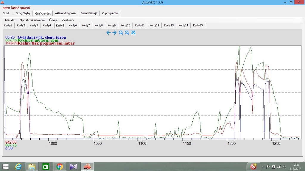

Něco jsem dneska poměřil a vyzkoumal u mého T-jet s turbem VL39.
Maximální špička tlaku je přetlak: 1.0Bar, to je cca od 2000 ot. do 3500ot. Potom je tam 0,8Bar a v limitu otáček tam pere nějakých 0,5Bar.
Co jsem si ale povšiml je, že se hodnota maximálního tlaku nastane jen při určité vyšší rychlosti, což nechápu.
Na dvojku je hodnota maximálního tlaku při plném plynu cca od 2000ot na 0,8Bar, na trojku to samé ale až na 4 převodový stupeň se vyšplhá maximální tlak na 1.0Bar.
Proč tam to maximum nejde hned od začátku? V rychlostech do 100km/h?
Joo, přikládám graf z Alfa OBD, omlouvám se za nečitelnost hodnot FES mi padá při spuštění grafu.
- Bez názvu.jpg (118.91 KiB) Zobrazeno 9190 x

no skoda, ze na tom grafu neni nic videt, neni popis y osy
tezko rict proc to tak je, mozna to souvisi s tim jak rychle se meni otacky... jinak to ale vypada normalne a pomerne verne to kopiruje mapy toho limiteru...
btw si pro zajimavost muzes srovnat to jak moje ECU poveluje ovladani turba. Tobe s otackama porad vic a vic otevira wastegate, me ji naopak vic a vic zavira
(mala hodnota == wastegate otevrena, vysoka hodnota == wastage zavrena) Tim se udela to, ze to nahore umre
