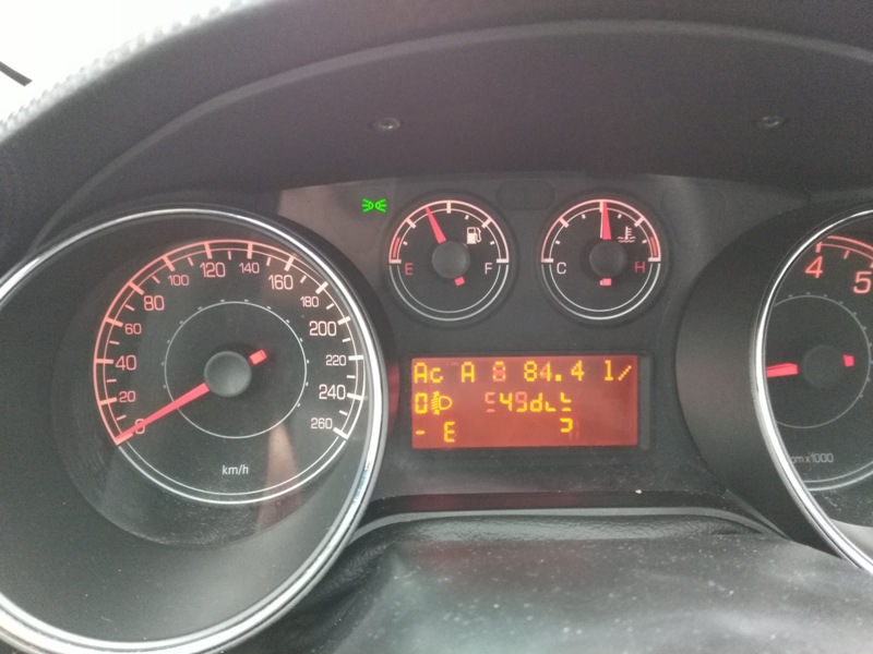

Zdravím. Řešil už někdo na Bravu 2 tento problém ? V mrazech špatně zobrazuje pal. počítač. Když se auto zahřeje, displej funguje normálně. Předchozí majitel to řešil výměnou za starší, nicméně problém přetrvává.

problem bude medzi "plosakom" a displejom, ak je tam ako "spoj" guma vodiva nie je sa co cudovat :wink: mne ráz vypadol celý displej na radie. Ak je minus 10 a viac tak palubny displej nabieha ako spomaleny film :mrgreen: Neriesim to, je to len docasne.

Tak ještě by mě zajímalo, pokud ten tachometr vyměním za jiný, musí se někde něco přepisovat, nebo nacvaknu a jedu vesele dál? Mám dvě možnosti, buď koupit za 500 britský tacho a z něj vytáhnout ten displej i s tím vodivym proužkem, nebo asi za 800 koupit eu tacho (sice bez předního průhledného plastu, ale ten si precvaknu ze svého). Nějaká rada, zkušenost? Díky
