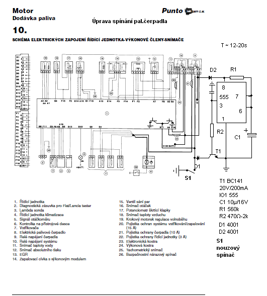

měl jsem kdysi stejný problém,že nejelo čerpadlo na první polohu kl.
připojil jsem mezi kontakt 85 a 86 pomocný obvod s IO N555/časovač/+nějaký odpory a kondenzator +1 tranzistor.
v ŘJ je podobný obvod, ten sepne čerp. na 10-15s.
pak ho sepne druhý podobný natrvalo.
je to teda vše na punto 1,6 MPI,ty to budeš mít možná trochu jinak.
já mám relé na čerpadlo samostatně, ty ho máš dvojitý spolu na zap. cívky.

tady mam schema. ten sp.S1 je nouzový řešení,neosazovat.

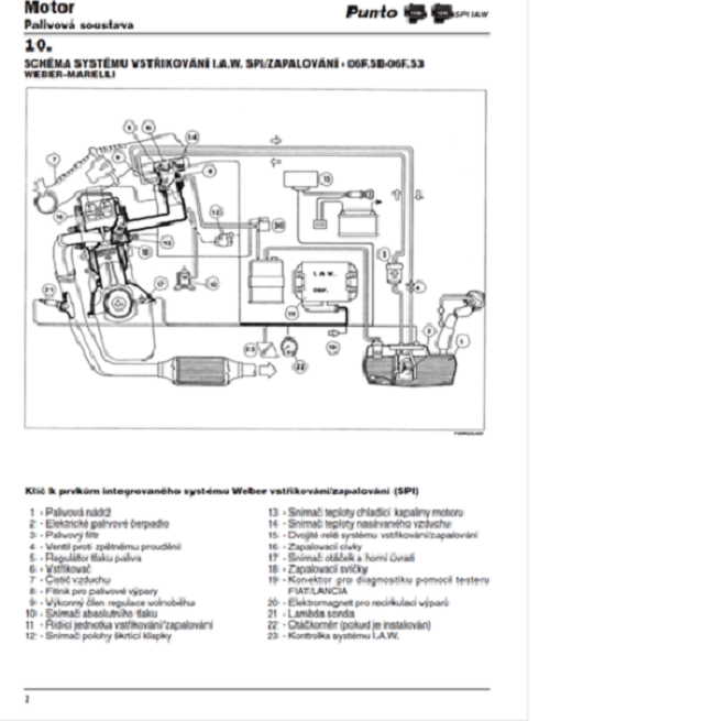

Tady je celkové zapojení vstřikování u punta

Takže ten konektor na pal.čerpadlu je 5 pin,tebe zajímá černý kostra a hnědobílý napájení +12V čerpadla, zbylé 3 vodiče jsou od snímače hladiny. Zapni zapalování a změř napětí. Pokud tam bude 0V tak se koukni zda není spálená pojistka 5A a 20A měly by být hned vedle sebe u toho relátka. ( ještě bych i zkontroloval na tom 5pin konektoru zda je na tom černém vodiči kostra- jestli není někde náhodou přerušený) Pokud budou pojistky OK tak může být špatné samotné relé,ono to relé totiž pouští napětí nejen na pal.čerpadlo,ale i na zapalovací cívky a vstřikovací ventil, no a pokud je relé v pořádku tak pak může být leda něco s řídící jednotkou. Nevrtal ses v tom nějak?

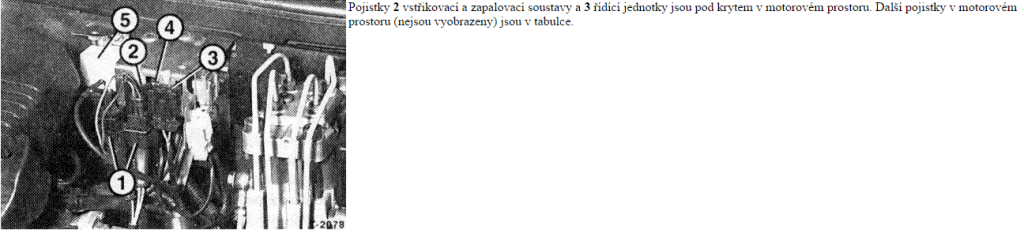

Takze cerpadlo ide, ked som ho napojil na samostatnych 12V, relatko cvaka, aj vystup z neho ide. Len neviem najst poistky, podla obrazka by tam mali byt dve. ja tam mam ale len jednu. nemozete mi niekto spravit foto? Ci je tam niekde schovana alebo co.
